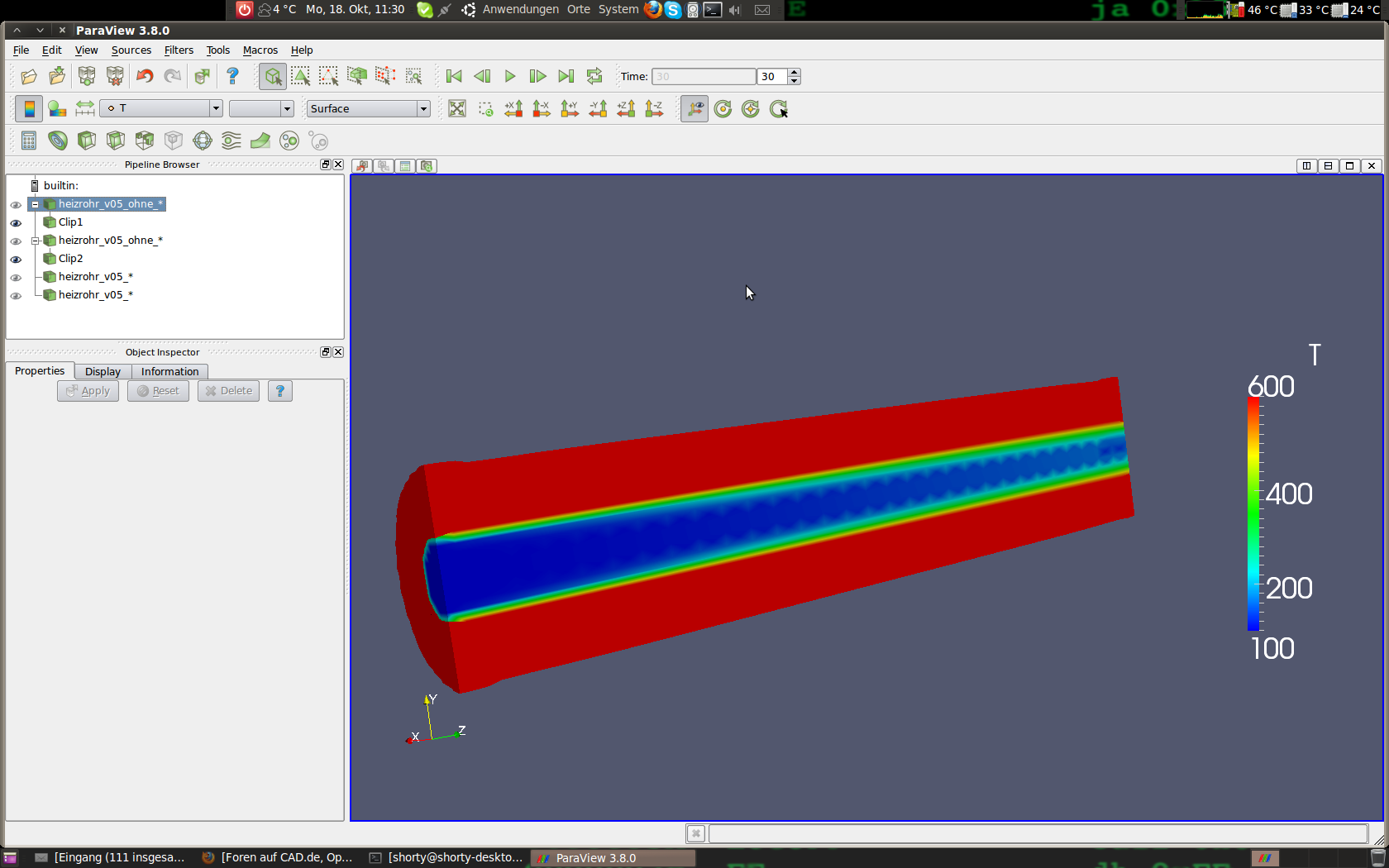

Hab jedoch einen sehr leichten Case gemacht in dem ich ein Heizrohr habe, bei dem an der Außenfläche eine konstante Temp. von
600 K vorliegt. Innen ist ein Kanal in dem Luft strömt. Bei mir zieht sich das Temperaturprofil immer stark an der y-Achse runter (bild g_981)
Hab das mal mit einem anderen "g" gerechnet g (0 0 0) und Tatsache, es wurde homogener (bild: g_0). Die Gewichtskraft hat doch keinen so extremen Einfluss auf das Temperaturprofil. Ist wohl noch n großer Fehler in meinem Case vorzufinden, oder?
Es ist echt schwer ohne Hilfe sich da zurecht zufinden.
