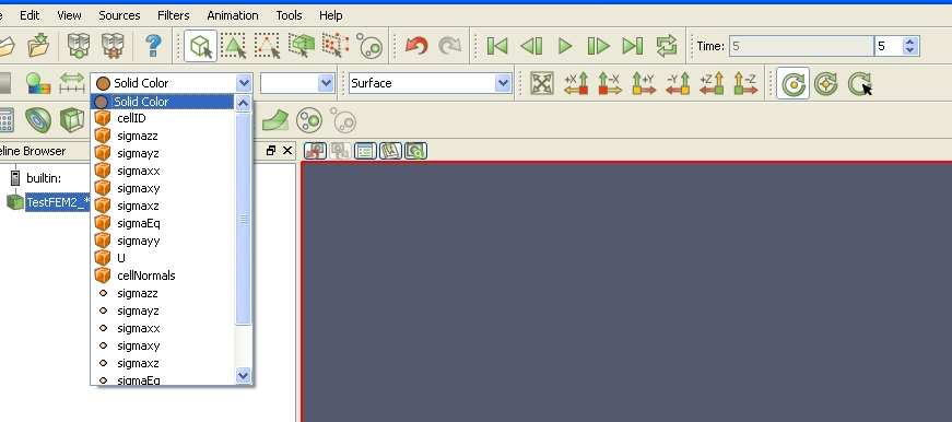

ich verzweifel gerade etwas mit OpenFoam unter Windows.
Ich habe in OpenFoam über "foamToVTK -ascii" eine VTK-Datei erstellt, die ich in ParaView öffnen kann (3D-Modell). Nun kann ich hergehen und in openFOAM eine Simulation durchführen. Beispielsweise das Tutorial "cavity". Dazu mache ich im rechten Solver-Menü einen Rechtsklick auf "icoFoam" und wähle "Start". Dann wird die Simulation durchgerechnet und in Verzeichnissen wie "0.1" oder "0.2" gespeichert.
Wie kann ich nun diese Ergebnisse in ParaView (bunt) darstellen?
Mein Problem ist also, wie ich ParaView die Simulationsdaten einlesen kann.
In der Anleitung steht etwas von "cavity.foam", doch das gibt's unter Windows nicht, da "paraFoam" nicht läuft. Daher der Umweg über die VTK-Dateien.
Grüße, Matze

Vtk mit paraview öffnen und oben in der Werkzeugleiste next frame oder last frame drücken. Dadurch wählt man die Rechenschritte aus. Anschließend sollten die verschiedenen Ergebnisse anzuwählen sein.

das bei so "exotischen" Fragen so schnell eine ANtwort kommt, hätte ich nicht gedacht, danke. Doch das klappt nicht ganz, evtl. mache ich etwas falsch:
1. Ich öffne in openFOAM bsp. die cavity-Demo und gehe rechts auf "blockMesh", das mir die 3D-Daten erzeugt, soweit ich weiß.
2. Mit "foamToVTK -ascii" erstelle ich eine VTK-Datei für ParaView, die ich dort öffnen und das Modell angucken kann (einfarbig)
3. In openFOAM wähle ich rechts "icoFoam" aus. Das berechnet mir dann die Simulationswerte
4. Wenn ich nun wieder diese Daten als VTK-Datei exportiere, ändert sich mit der Datei in ParaView nichts, außer, dass es nun mehrere VTK-Dateien zur Auswahl gibt. Die kann ich dann vermutlich über "Next Frame", wie von dir erwähnt, durchschalten.
Vielleicht sind auch die Simulationswerte der cavity-Demo nicht korrekt. Denn selbst habe ich diese nicht verändert.
Mal schauen, ob ich daraus schlau werde.
Grüße, Matze

dadurch hat man quasi erst den Rechenschritt geladen. Anschließend muss noch ausgewählt werden, welches Ergebnis man sehen möchte. Hier mal ein Bild von mir:
