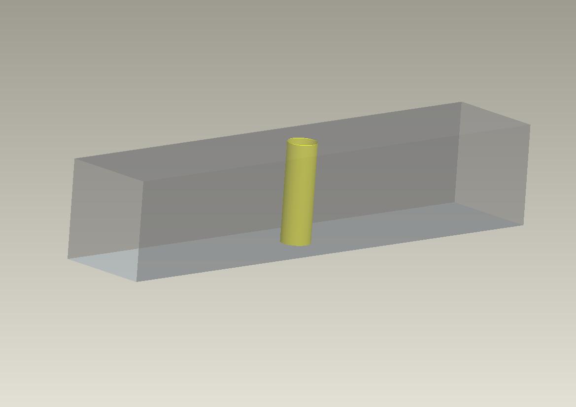

Nun, da mittlerweile wieder ein wenig Zeit vergangen ist und ich mich mal wieder mit dem Thema Strömungssimulation beschäftigen kann bin ich mal wieder hier.
Geht um die Netzgenerierung.
Wie geht ihr generell bei der Netzgenerierung vor? Ihr konstruiert eure Bauteile (wenn sie komplexer sind) im CAD und exportiert sie z.B. als .igs? Konstruiert ihr da Solids oder Flächenmodelle?
Habe mal ein Beispiel angehängt zu dem ich ein Rechennetz erstellen will. Ein einfaches Rechteckrohr in dem ein zylindrisches Rohr sitzt welches umströmt werden soll (gelb). Habe diese beiden Bauteile als Flächenmodelle vorliegen. Kann ich die Flächenmodelle so vernetzten (und wenn ja wie) oder brauche ich Solid Körper? Also Volumenmodelle?

wenn du die Geometrie sowieso schon als Flächenmodell vorliegen hast, bietet sich das in OpenFOAM enthaltene Meshing-Tool snappyHexMesh an, welches STL-Daten verarbeitet. Die Anwendung wird im User Guide näher erläutert.
Was leider fehlt, sind Hinweise zur Erstellung der Begrenzungsflächen, hier gibt es zwei Möglichkeiten:
a) Verwendung einer einzelnen STL-Datei, in der die Oberflächen gruppiert und entsprechend benannt sind
b) Verwendung jeweils einer separaten STL-Datei pro gewünschter Begrenzungsfläche
