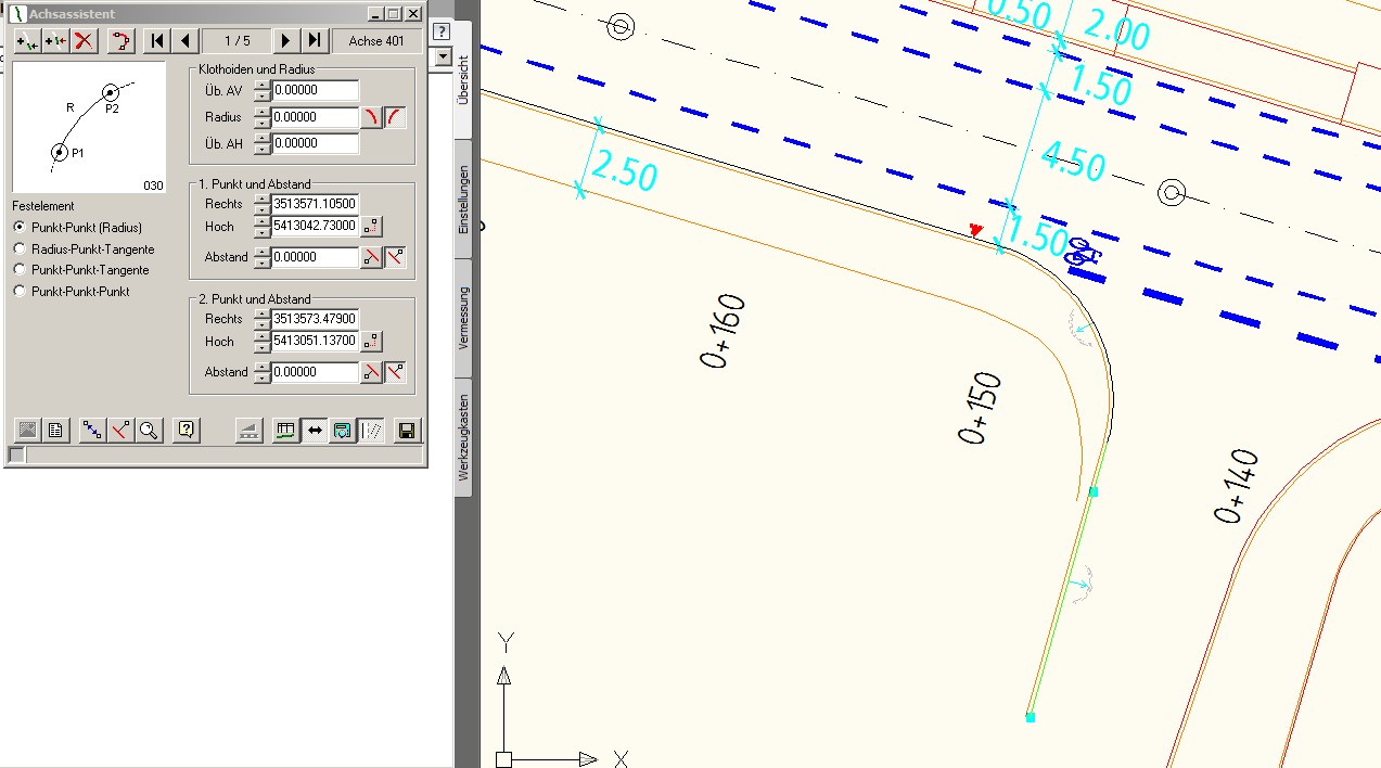

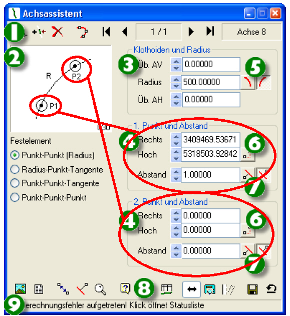

Hallo liebes Forum,
wie kann ich mir die Referenzpunkte in Autocad C3D darstellenlassen, die ich im Achsmanager angebe z.B. bei Festelementen oder den Schwenkpunkt bei Koppelelementen.

meines Wissens werden die Referenzpunkte lediglich während der Achsbearbeitung temporär im Achsassistenten (also nicht bei der Bearbeitung im Achsmanager) angezeigt.
Den Achsassistenten öffnest Du über Doppelklick auf die Achse im Achsmanager
oder über die MF-Leiste Straße/Konstruktion/Achse bearbeiten.
Allerdings muss man bei mir in die Zeichnung reinklicken um die Temporärdarstellung zu sehen. (Ist IMHOIn my humble oppinion (Meiner Meinung nach) nicht ganz so toll gelungen)
Nach einem Eintrag in den Assistenten ist ja das Fenster des Achsassistenten aktiv, dann sind die Referenzpunkte nicht sichtbar.
Um die Referenzpunkte dauerhaft als Punkt oder Symbol darstellen zu lassen, fällt mir übrigens nix dazu ein.

also die Punkteinstellung (ddptype) hat nichts geändert.
Es gibt viele Sachen, die temporär dargestellt werden:
eine Linie, die mir die Lage des Querprofils anzeigt, welches ich gerade bearbeite
das Achselement wird farblich hervorgehoben, welches ich gerade bearbeite
nur die dazugehörigen Ref.-Punkte kann ich nicht finden.
Es geht mir um die Darstellung der im Bild rot eingefärbten Punkt in der CAD wenn ich das entsprechende Achselement anklicke. In Pro geht´s, aber in C3D find ich es nicht.

anbei ein Bildschirmabdruck von mir.
die Cyan-farbenen Klekse sind die Punkte P1- und P2. Sie werden nur nicht so schön beschriftet wie in Pro.
Das Rote Dreieck ist der Punkt der sich beim Element Korrespondenz/Parallele aus Achsabstand und Station ergibt.
Ich habe festgestellt, dass sich diese temporäre Darstellung nicht zeigt, wenn das bks nicht auf Welt eingestellt ist.
Ist das die Anzeige wie von dir gewollt?
Diese würde sich wie in der ersten Antwort beschrieben darstellen.
