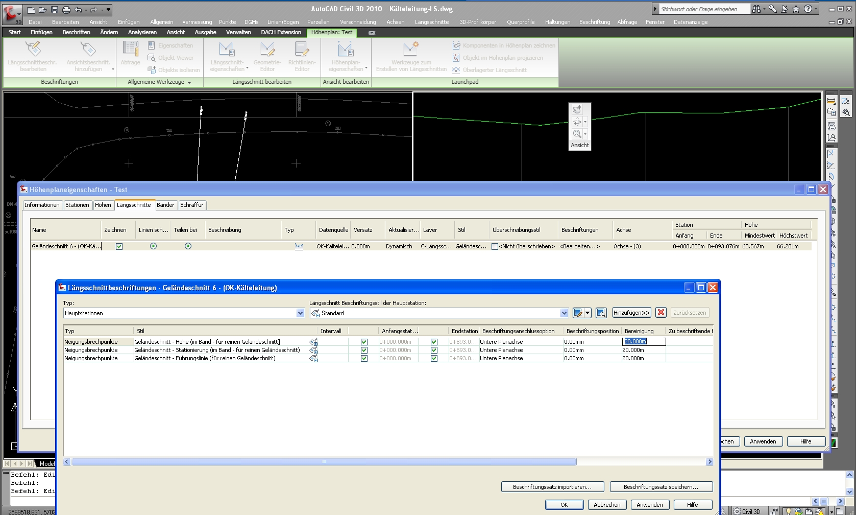

Hallo maxq,
versuche es doch einmal so:
Höhenplaneigenschaften, Reiter "Längsschnitte".
Beschriftungen bearbeiten und bei "Bereinigung" den Stationsbereich von 10 bzw. 20 m eintippen.
Viel Erfolg

Original erstellt von maxq:
ist das ein VESTRA SEVEN- oder ein CIVIL-Menü??
Bei dem von mir vorgeschlagenen Weg handelt es sich um ein Civil-Menü.
Ich nahm auch an, dass du den Längsschnitt mit Civil erstellt hast.
Es funktioniert aber auch nur, wenn die Beschriftung aus der Vertikalen Geometrie heraus kommt. Solltest du die Stationen über Querprofile festgelegt haben, funktioniert das glaube ich nicht
Sollte mal ausprobiert werden!
