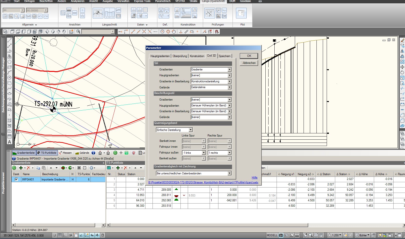

in Bild 1 im Anhang hab ich mal die Einstellung bei meinen Daten dargestellt.
Für den Beschriftungsstil Gelände (im Gradienteneditor/Parameter) sollte "keiner" eingetragen sein.
(Warum weiß ich nicht so genau...)

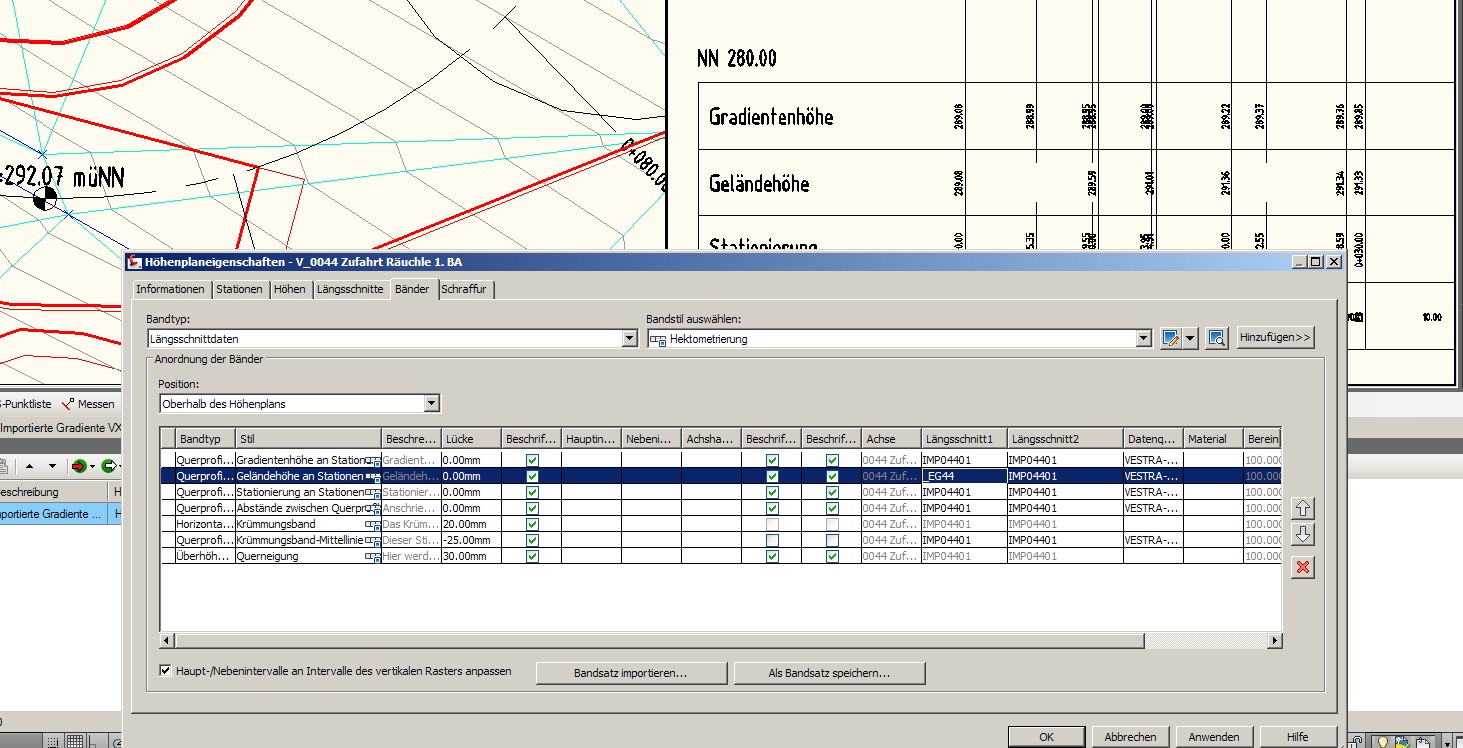

Dann kann man im zweiten Schritt in den Eigenschaften des Höhenplans (siehe Bild 2) im Band Geländehöhe den aus der Profilberechnung stammenden Längsschnitt darstellen.
Sollte die Bandbeschriftung nicht dargestellt werden, hilft es gelegentlich, den Höhenplan aus der Zeichnung zu entfernen und neu einzufügen.
Weiter noch ( Ich vergaß den Punkt mit den Gradientenstationen) rechne ich die Geländeprofile an den Stationen der Hauptpunkte und den Sonderstationen der Gradiente, um diese in der Bandbeschriftung angezeigt zu bekommen.
Meines Wissens klappt es in Civil nicht, die Stationen aus Längsschnitt 1 mit den Höhen aus Längsschnitt 2 darzustellen. Aber ich lass mich gerne belehren...
So klappt es jedenfalls bei mir
Viel Erfolg
