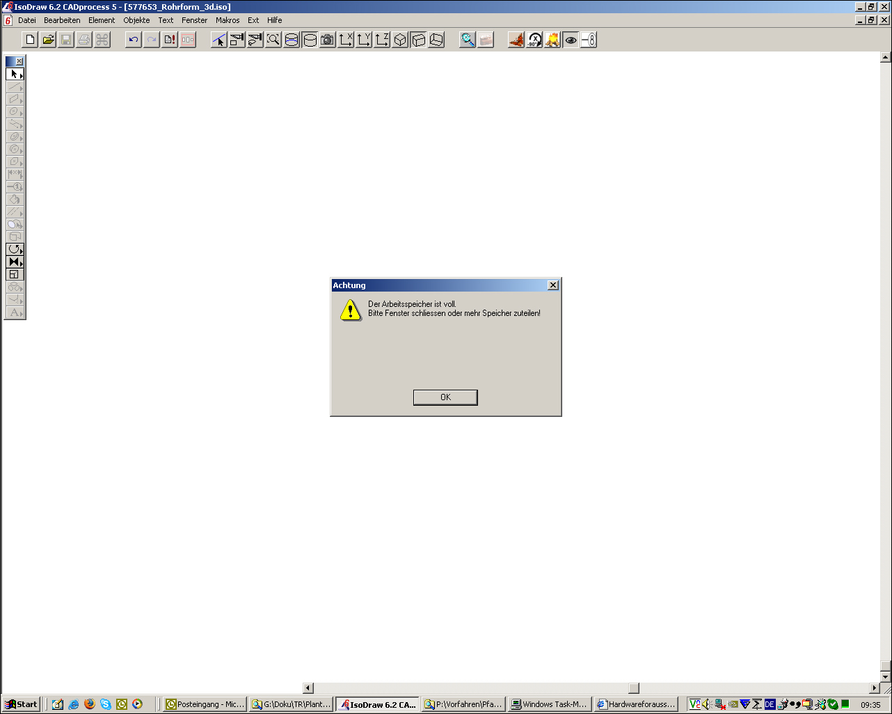

    erstellt am: 26. Sep. 2008 10:07    Editieren oder löschen Sie diesen Beitrag!  <-- editieren / zitieren -->   Antwort mit Zitat in Fett Antwort mit kursivem Zitat    Unities abgeben: 1 Unity (wenig hilfreich, aber dennoch)2 Unities3 Unities4 Unities5 Unities6 Unities7 Unities8 Unities9 Unities10 Unities Nur für IsoDraw 10 Unities + Antwort hilfreich
    Hallo Zusammen.
    So nun sind die Grenzen erreicht.
    Hab noch eine etwas größere Datei reingezwirbelt. Beim Umrechnen auf 2D hat dann die Mühle gestreikt und es kam der Fehler
    "Der Arbeitsspeicher ist voll. Bitte Fenster schließen oder mehr Speicher zuteilen!" (siehe Anhang)
    Hab noch 1GB RAM reingepackt - hat nicht viel gebracht.
    Arbeite noch mit Windows 2000. Kann das auch ein Grund für dieses Dilemma sein?
    HILFE!!!

    erstellt am: 26. Sep. 2008 11:01    Editieren oder löschen Sie diesen Beitrag!  <-- editieren / zitieren -->   Antwort mit Zitat in Fett Antwort mit kursivem Zitat    Unities abgeben: 1 Unity (wenig hilfreich, aber dennoch)2 Unities3 Unities4 Unities5 Unities6 Unities7 Unities8 Unities9 Unities10 Unities Nur für IsoDraw 10 Unities + Antwort hilfreich
    Hallo Paschel77,
    bei IsoDraw 6 kann man die Belastung des Arbeitsspeichers einfach umgehen, wenn man gleichzeitig mit dem Drücken des Umwandlungsbutton (Foto) die ALT-Taste drückt. IsoDraw wandelt dann direkt die Zeichnung zu 2D Illustration um, ohne den Speicher zu belasten.
    Es wird in diesem Fall auch keine neue Zeichnung geöffnet - also Zeichnung mit den 3D-Inhalt (wenn gewünscht) vorher seperat abspeichern.
    Hoffe ich konnte helfen.

    erstellt am: 26. Sep. 2008 11:47    Editieren oder löschen Sie diesen Beitrag!  <-- editieren / zitieren -->   Antwort mit Zitat in Fett Antwort mit kursivem Zitat    Unities abgeben: 1 Unity (wenig hilfreich, aber dennoch)2 Unities3 Unities4 Unities5 Unities6 Unities7 Unities8 Unities9 Unities10 Unities Nur für IsoDraw 10 Unities + Antwort hilfreich
    Original erstellt von Markus Heubeck:
    Hallo Paschel77,
    Danke für den Tipp Hr. Heubeck.
    Sie haben mir die Talfahrt des Grauens erleichtert, jedoch lenke ich immer noch in Richtung IsoDraw-Exodus und weiß nicht warum.

    Hallo Herr Reitinger,
    die Idee mehr Speicher zuzuweisen ist zwar gut, doch zeigt die Erfahrung, dass dafür andere Nachteile in Kauf zu nehmen sind.
    Sie nutzen F-Secure als Virenscanner, da hilft es denn zu deaktivieren.
    Der Geschwindigkeitsunterschied zwischen der Version 6 und 7 ist nicht wesentlich.
    Hier hilft es alle KETTEN oder ähnliche Baugruppen mit itdentischen Teilen  etc. aus der Datei zu entfernen und gesondert umzurechnen.
    Die Datei "bläht" sich auf, weil viele Teile im CAD-File lediglich referenziert vorhanden sind, d.h. eine Schraube ist mehrfach "platziert".
    Das macht das CAD-File klein aber IsoDraw weisst jedem Teil eine eigene ID-Nummer zu und damit sind die Teile doppelt und das benötigt dann wiederum mehr Speicher.
    Für Ihre Übersichtszeichnungen entfernen Sie alle innenliegenden Teile. Sie haben Glück, weil Sie diese in Ihrem Falle übernehmen können und identifizieren. Hier bietet sich ein Makro an, wass immer die gleichen Teile direkt beim Import löscht.
    Ihre Übersichtsgrafiken liegen nicht immer in der Isometrie vor sondern auch tw. in der Dimetrie oder frei gewählten Parallelperspektiven. Damit ist hier ein Automatismus mit Makro nicht möglich.
    Gehen Sie dann lieber so vor, dass Sie sich in eine Ecke hereinzoomen. Wenn Sie CADprocess immer alle Teile berechnen lassen, braucht es länger. Deutlich schneller ist es, sich hineinzuzoomen, dass CADprocess lediglich diesen kleinen Bildschirm-Ausschnitt berechnen muss.
    Deswegen nun mein Vorschlag: senden Sie mir einfach Ihre Datei zu und ich versuche gemäß ihrem Skript die Zeit zu messen, wie lange ich für die Rotationen etc. benötige und gebe Ihnen die aufgewendete Zeit an. Dann haben Sie einen direkten Vergleich zwischen der Version 6 und 7.
    Ich hoffe das hilft Ihnen weiter.
    Dieses Angebot gilt für alle anderen die Version 6 mit Version 7 vergleichen wollen.
