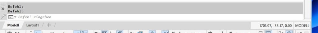

ich bin der Auffassung die Befehls Leiste unten war fest angebunden, die Symbole links waren nicht zu sehen.
Ich habe die leiste schon an den Vielen Punkten angefasst und nach Unten und nach rechts verschoben, sie wurde aber nicht angedockt.
Wie löse ich das Problem?`´

Ohne das du hier ein Bild teilst, oder wenigstens Details benennen kannst, wird das schwer.
Hast du evtl. deine Multifunktionsleiste nach links angedockt, statt oben (wie gewöhnlich)?
>"Ich habe die leiste schon an den Vielen Punkten angefasst und nach Unten und nach rechts verschoben, sie wurde aber nicht angedockt."
ahh, ist beweglich, also ist das die MFLeiste.
>"Wie löse ich das Problem?'"
Sicherstellen das die Leiste angedockt werden kann, also wie bei allen Palette in Windows: Rechtsklick auf die Titelzeile und "Fixieren zulassen" aktivieren,
dann in Position ziehen bis man sieht das die Palette erfasst wurde, gehen lassen, fertig.

es geht um die Leiste unten

die Befehlszeile.
Die Icon links sind ok, die gehören dahin, auch angedocked.
Das Bild ist recht knapp abgeschnitten und ich hänge nur am Smartphone
aber unter diesen Bedingungen sieht die Befehlszeile eigentlich recht stark nach angedocked aus, hmm.
Ich weiß gerade nicht ob das sinnvoll ist, aber schau mal nach deinem LOCKUI  Wert [F1]
Wenn ich wieder mal am PC bin, erkenne ich vllt auch mehr auf deinem Bild.

ich habe jetzt die Symbolleiste weiter ins Fenster geschoben.
Du siehst auch das ich Deinen Befehl ausgführt habe. mit 1. Der Wert war 4

zurück am großen Bildschirm sehe ich hier nichts auffälliges, die Befehlszeile sollte problemlos geschnappt und unten angedocked werden können.
Zum Beispiel an der Cursorposition: Rechts neben dem [+], auf Höhe der Layouts.
Du kannst es gerne über einen anderen Weg versuchen, auch wenn dieser dann nicht erklärt warum es per Drag&Drop nicht funktioniert.

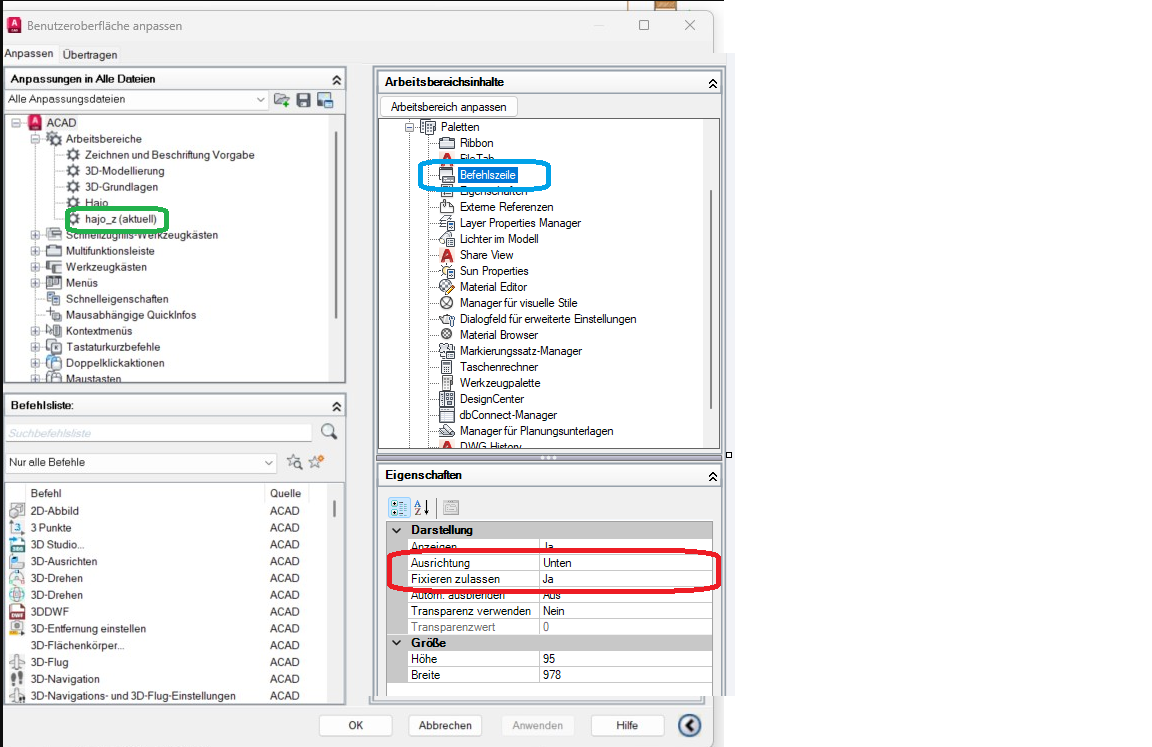

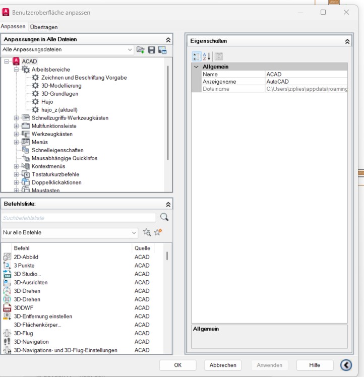

Für den Fall das deine aktuellen Arbeitsbereich-Einstellungen nicht gespeichert sind,
schau nach welcher Arbeitsbereich aktuell steht, falls du diesen überschreiben willst: WSCURRENT
1. Speichere deine aktuellen Einstellungen im Arbeitsbereich: ABSPEICH
2. Befehl: ABI, markiere/wähle oben links den Arbeitsbereich, im rechten aufgeklappten Bereich des Dialoges sollte der Abschnitt "Arbeitsbereichinhalte" erscheinen
3. Punkt PALETTEN aufklappen, BEFEHLSZEILE markieren, unten rechts AUSRICHTUNG = UNTEN wählen und FIXIEREN ZULASSEN = JA, den Dialog über [OK] verlassen.
Jetzt sollte die Befehlszeile angedocked sein.

Abi habe ich eingegeben, da komme ich mit Deiner Bezeichnung klar.

GRÜN
2. Befehl: ABI, markiere/wähle oben links den Arbeitsbereich [also draufklicken, der Eintrtag wird dann markiert],
BLAU
ROT

erstellt am: 26. Jan. 2026 15:30    Editieren oder löschen Sie diesen Beitrag!  <-- editieren / zitieren -->   Antwort mit Zitat in Fett Antwort mit kursivem Zitat    Unities abgeben: 1 Unity (wenig hilfreich, aber dennoch)2 Unities3 Unities4 Unities5 Unities6 Unities7 Unities8 Unities9 Unities10 Unities
unter Ribbomn gibt ers keiene unterpunkte.
Ausrichtung nur
  Verschiebbar
  Links
  Rechts
  nicht ändern

Wenn du ein neuer User wärst, würde ich an einen Troll denken, aber das kann man ausschließen.
Frage: Wo kommt das Wort Ribbon her und warum?
Du zeigst doch die Befehlszeile und ich habe Ribbon NICHT erwähnt!?
Zumind. seit du den Screenshot gepostet hast.

ich hatte die Zeile Befehls... nicht gefunden, darum war ich davon ausgegangen das es ein Unterpunkt ist
