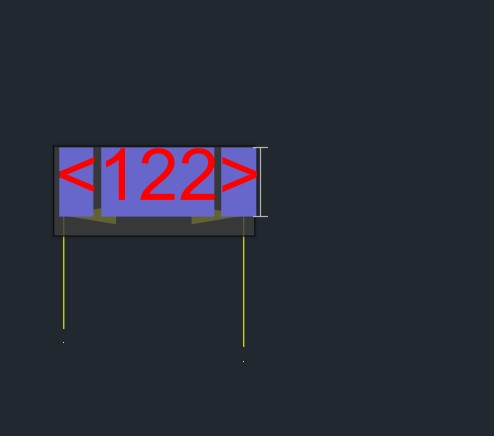

womit kann ich umstellen, die Bemaßung im Editor zu bearbeiten? Bei mir kommt nur das )siehe Bild).

ich bin nicht vom Fach, aber ich würde als erstes prüfen ob ich den Editor zut Bearbeitung gewählt habe: AMPOWERDIMEDITOR und CMDDIA Ein.
Dann nehme ich an, du hast nicht den passenden Befehl genutzt, sondern einen Doppelklick auf die Bemaßung gemacht?
Also stelle zunächst sicher das es mit dem richtigen Befehl funktioniert (oder eben auch nicht): AMDIMMEDIT
Wenn es jetzt nur noch an dem Doppelklick liegt,
dann muss man bei der Doppelklick-Zuordnung nachsehen.

Die Systemvariablen sind es leider alle nicht.
Ich bekomme das Dialogfeld so nicht an den Start, kann daher auch kein Bild machen, was ich meine.
Es ist zum Haare raufen!

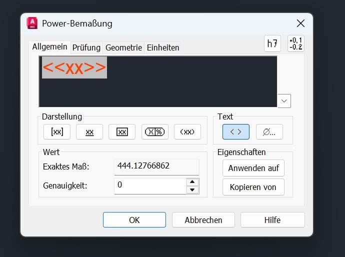

Und was ist mit dem direkten Befehlsaufruf, was passiert bei dem?

Es hat funktioniert! Bild anbei.
Ich habe irgendeine Systemvariabke auf Null gesetzt. Wenn ich jetzt noch wüßte, welche...
