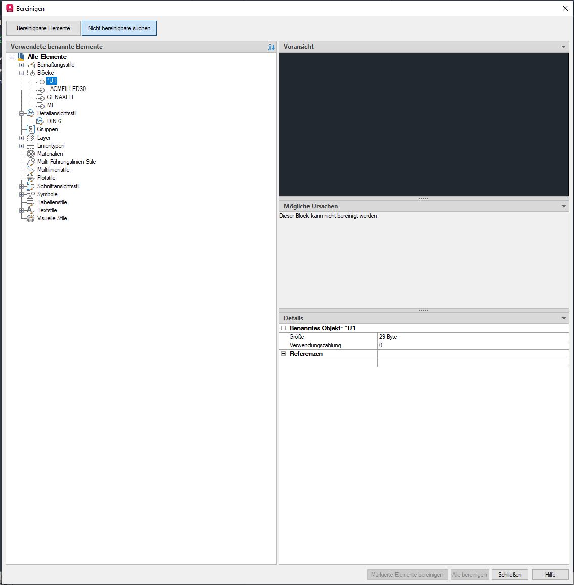

Hi, kann man in AutoCad (Mechanical) leere anonyme Blöcke löschen?
Ich habe einen Block *U1 der ist leer und lässt sich auch nicht mit bereinigen löschen.
Mit bennenUBL.lsp habe ich es schon ausprobiert, da der Block jedoch leer ist kann dieser auch nicht umbenannt werden.
Vielen Dank im Voraus

1. Leider hat das Programm so eine Funktion nicht, wenn auch aus gutem Grund.
  "Tools" dazu finden sich aber sicher, nur ist es fraglich ob man sowas einsetzen sollte, wenn man doch keine Ahnung hat wo die Referenzen stecken (die guten Gründe)
2. Ob ein Block 9999 Objekte beinhaltet, oder keine OBjekte - das interessiert beim Thema umbenennen NICHT!
3. Schau im BEREINIG Dialog nach wo der Block referenziert ist, dann sehen wir weiter.
Kannst gerne einen Screenshot teilen (am besten noch die .dwg dazu)
Befehl: BEREINIG
[Nicht bereinigbare suchen]
Block markieren und in den Details ->  Abschnitt "Blockeinfügungen", das ist der interessante Part

Da steht leider nichts drin. Die Zeichnung ist leider 23MB groß...
Unter Details steht nur das es 29Bytes groß ist. Verwenungszählung 0. Unter Referenzen ist das Feld leer.

Oh, dann ist es ein spezieller Fall.
1. Isso
2. Mit DWG könnte ich es mir ansehen.
ZIP Datei?
