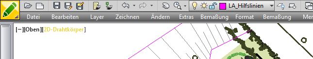

Bei mir sind (vermutlich durch einen falschen Klick von mir) die Registerkarten bzw. die Gruppen verschwunden. Angezeigt werden nur noch die beiden Leisten, also die Multifunktionsleiste und die AutoCAD Leiste ganz oben (sh. Foto).
Hab schon alles mögliche ausprobiert; Menubar 1/0 (ein/aus), Str 9, usw...
wenn ich ins 3D umschalte werden die ganzen Befehle wieder in den Gruppen angezeigt...
Kann mir da jmd helfen??

was kannst alles Auswählen im Arbeitsbereich? (Zahnrad unten rechts anklicken)

...hast du evtl. einen falschen Arbeitsbereich eingestellt?

ne, hab (wie immer) DataFlor 2D Zeichnung eingestellt

Laut deinem Bild hast du einfach die MuFu ausgeschaltet, Befehl _RIBBON/RIBBON/MFLEISTE
Solltest du keine automatische speicherung des Arbeitsbereiches aktiviert haben (empfohlen),
würde das erneute aktuell setzen des Arbeitsbereiches das Problem ebenfalls lösen.

Vielen Dank! MFLEISTE war´s...
Merci auf jeden Fall!

Da meine Aussage oben falsch verstanden werden könnte:
"Solltest du keine automatische speicherung des Arbeitsbereiches aktiviert haben (empfohlen),"
Ich, wie auch viele andere, empfehlen die autoamtische Speicherung du DEaktivieren!
Ändert man seine Einstellungen im aktuellen Arbeitsbereich und möchte dies auch zukünftig so haben,
dann muß man die geänderte/aktuelle Einstellung erneut unter gleichem Namen abspeichern.
Der Vorteil ist dabei: Sollte man sich den Arbeitsbereich einmal zerpflückt haben,
oder einfach temporär angepasst, so ist nur das erneute aktuell setzen des
gespeicherten Arbeitsbereiches notwendig um seine gewünschte Umgebung wieder zu erhalten.
