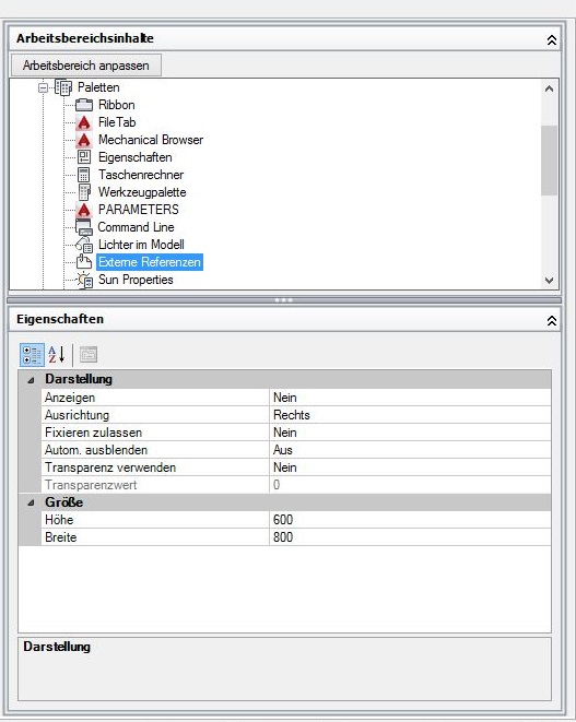

wenn ich bei mir im AutoCAD Mechanical 2015 die Befehle "xref" oder "bild" eingebe, passiert neuerdings nichts mehr.  ("klassxref" funktioniert)

ich gehe davon aus, Du wolltest uns das jetzt nicht nur mitteilen, sondern die Frage stellen, wie Du die Palette wieder sichtbar bekommst, richtig?
Hast Du schon im Arbeitsbereich geschaut, wo die Palette sein sollte? Dort kannst Du es dann auch umstellen und hoffen, dass Du es so wieder sichtbar bekommst >> alter screenshot << zum Thema, Transfer auf XREF-Palette schaffst Du

ja das ist richtig mit der Frage - da war ich wohl zu eilig unterwegs
ich habe das mit QUICKCUI probiert -also Anzeigen Ja etc.- aber die Palette zeigt sich nicht.
Ich verwende 2 Bildschirme. Könnte sich die Palette ausserhalb des Sichtbereiches eingezeckt haben?

Hast Du spaßeshalber mal auf links andocken oder Verschiebbar gestellt?
Und ja, natürlich kann die außerhalb liegen. Oder pixelklein in irgendeiner Ecke  Leider reagieren diese Paletten IMHO nicht auf ALT+Leertaste+V.
CADmium hatte mal ein tool gepostet, das stellt Dir ALLE Fenster wieder auf Pos. 0,0 (Bildschirmecke oben links), aber eben wirklich ALLE. Und ich weiß auswendig nicht, ob das auch auf Paletten wirkt.... (Suchbegriff: Fenstereinstellungen zurücksetzen CADmium sollte das finden).
Du könntest auch Deine Einstellungen zurücksetzen oder das ACAD-Profil wechseln.
Traust Du Dir einen Ausflug in die Registry zu? Dann könntest Du den auch Eintrag dort suchen (ich hab ihn auf die Schnelle nicht).

Ich habe mal einen Screenschot angehängt. Anzeigen bleibt penetrant auf "Nein". Die Befehle "xref" und "bild" werden nicht ausgeführt und das ohne jede Fehlermeldung. Die anderen Paletten lassen sich anstandslos einschalten.

Uff. hmm. Ohne Zugriff auf den Rechner zu haben, ist das echt schwer, ich wüßte, wo ich zuerst hinlange, aber das hier zu transportieren...
Fixier es links od. rechts. Anzeigen JA. Anwenden, OK.
Spiel das Pixelsuchspiel: https://forums.autodesk.com/t5/autocad-forum/xref-window-not-showing-up-have-combed-through-posts-no-answers/td-p/6836649
Wechsel das ACAD-Profil.
Setz Dein ACAD-Profil zurück.
Wechsel das WIN-Profil.
Setz Dein ACAD auf Werkseintellungen zurück.
Reparier die Installation.
Mehr fällt mir echt nicht ein
