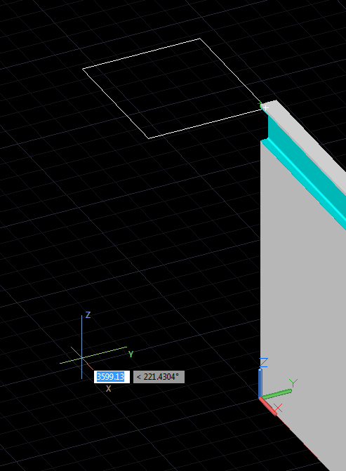

ich habe seit kurzem ein Problem in AutoCAD Mechanical 2015 und zwar wird mein Fadenkreuz in der Z-Achse versetzt angezeigt. (Bild im Anhang)
Die Zeichnungsdatei kann ich aus Datenschutzgründen leider nicht anhängen.
Außerdem wird mir kein Bemaßungsfeld für Breite & Tiefe angezeigt.

...gib mal in der Befehlszeile ERHEBUNG ein. Da ist bestimmt ein Wert ungleich Null definiert.

BKS oder Dyn-BKS?
