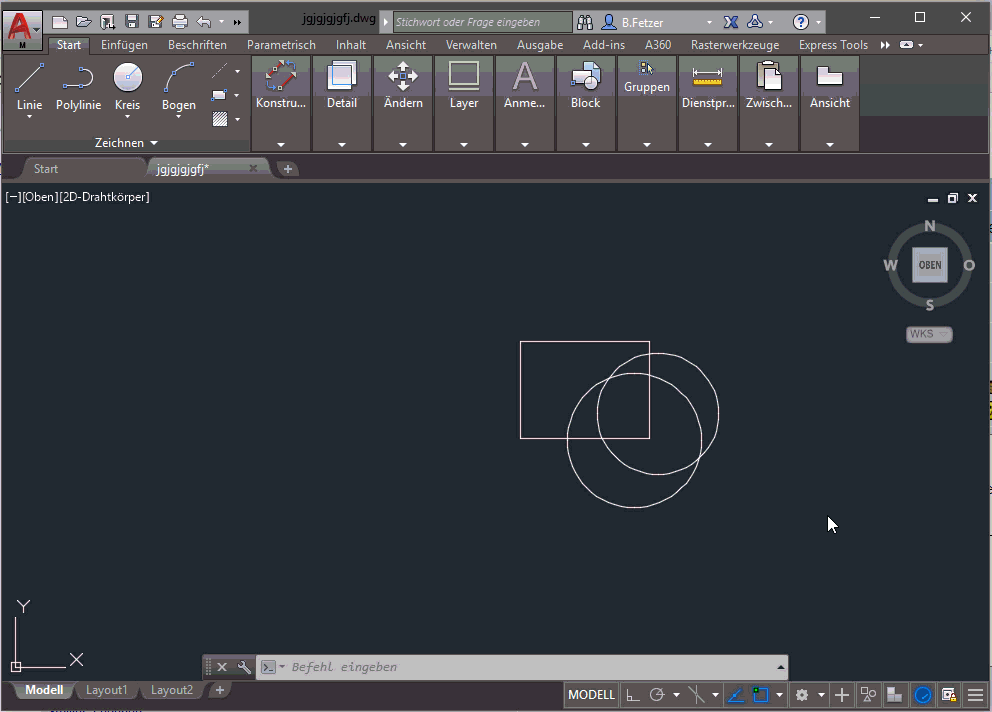

Inhaltsbibliotheken vertragen keine dynamischen Blöcke. (Meldung s.h. Anhang)
Ich würde die Blöcke in einer Werkzeugpalette ablegen.
Ansicht=>Werkzeugpalette öffnen=>per Rechtsklick neue Palette erstellen=> per "Drag and Drop" den Block einfach auf die Palette ziehen, fertig.
(Ob es die Paletten im 2010er schon gab kann ich leider nicht sagen)
BTW.:Fürs Video habe ich das Ansichtsfenster verkleinert. Die Werkzeuge sehen bei mir normalerweise nicht so verschachtelt aus
