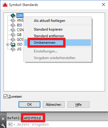

Ich habe mal vor einiger Zeit eine Norm in AutoCAD angelegt (AM:Norm).
Diese wollte ich, da der Name meiner Norm nicht mehr passend ist, umbenennen.
Ist Dieses Möglich?
Gruß Daniel

Mit dem Tool im Anhang sollte es gehen

Perfekt! Hat geklappt.
Vielen Dank dafür!

... Ist Dieses Möglich? ...
Ich hab da auch noch was, funktioniert immer noch
Befehl: AMSYMSTD
