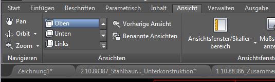

Hilft dir der Button weiter? --->
Ansonsten Zeichnung mal hochladen.

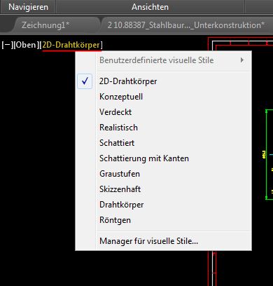

Was steht denn oben links im Zeichenbereich bei dir? --->
jetzt wieder "2D-Drahtkörper" :-)
Ach, es war so einfach... und ich hab mich ewig rumgequält...
