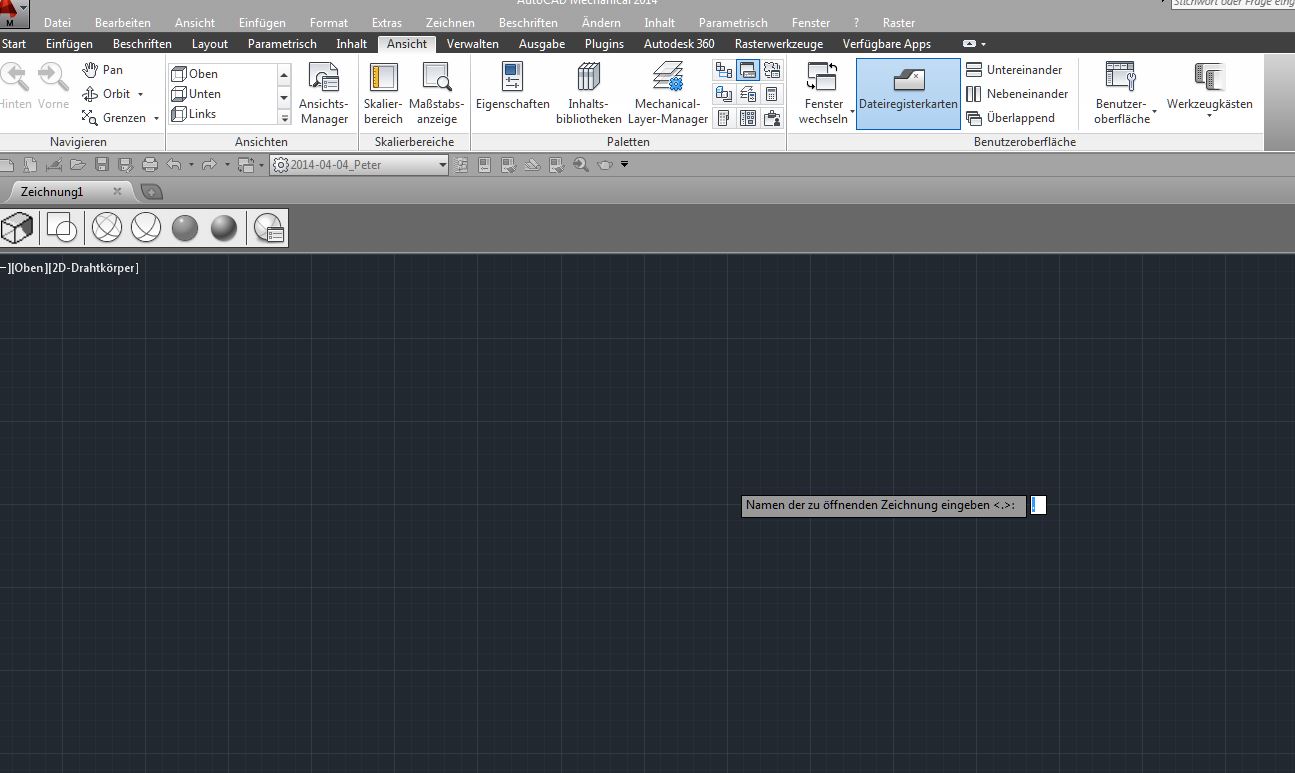

Hallo Mechanical Kenner,
ich habe eine 3D DWG in Steb abgespeichert, dabei ist mit Machanical-2014 abgestürzt.
Wenn ich nun auf "Datei öffnen" gehe öffnet sich nicht das normale Fenster, sondern nur eine Zeile mit "Name der zu öffnenden Zeichnung eingeben"
?aber ich kann nichts eingeben.?
m.f.G
Solid-Man66

Die Dialogvariante schaltest du über FILEDIA und dem Wert 1 ein, aber warum du in der Befehlszeilenvariante nichts eintippen kannst ist mir rätselhaft - keine Ahnung.

Hallo cadffm,
danke das war es, jetzt läuft alles wieder wie vorher, Danke
