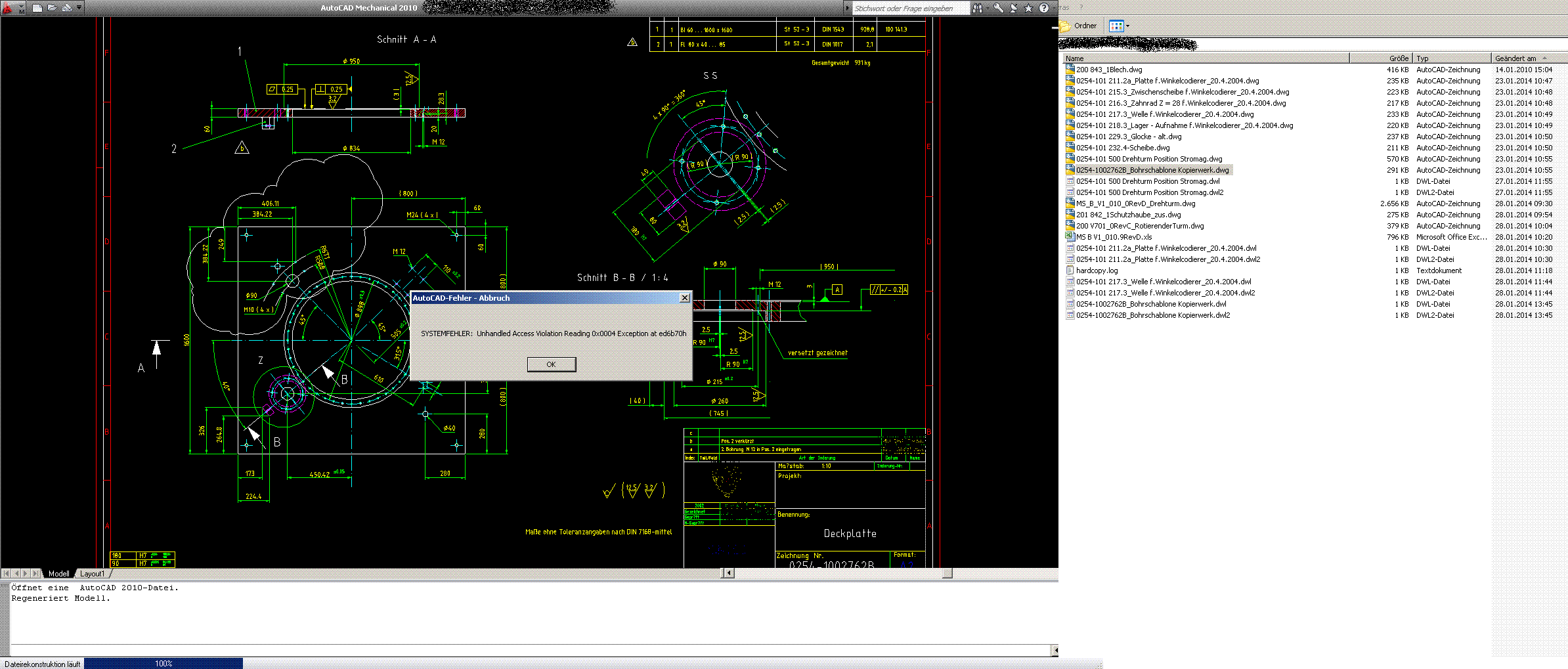

Guten Morgen,
ich habe ein Problem mit einer Kundenzeichnung die sich nicht öffnen lässt aufgrund des o.g. "Acces-Violation" Fehlers.
Die entsprechenden Fehlermeldungen habe ich angehängt.
Ich arbeite derzeit noch mit AutoCad Mech. 2010 und habe vom Kunden zwei Bereinigte Dateien einmal in der Version 2004 und Version 2007 bekommen.
Bei beiden Dateien erhalte ich die angehängten Fehler.
Durch die Board-Suche habe ich z.B. schon meine Grafikkarten Treiber überprüft und noch ein AutoCad Update für meine Nvidia Quadro FX installiert.
Mein Antiviren Programm (Sophos Endpoint Security) kann ich leider nicht zu Testzwecken ausschalten da ich darüber nicht die benötigten Rechte verfüge.
Die Frei-Übersetzung des Fehlers habe ich mir auch schon angesehen: Aber mit der Pfadbezeichnung "ed6b70h" kann ich nicht nachvollziehen, wo genau die angebliche Doppeltbelegung auftritt. Ich habe hier bei mir zwei CAD-Programme das ist für 2D AutoCad Mech. 2010 und für 3D Autodesk Inventor Suite 2010 Prof.
Angaben zu meinem Rechner findet Ihr in meinem Profil und sonst weiß ich nicht weiter. Könnte es vielleicht helfen anstatt einer DWG eine DXF zu übermitteln? Oder sollte man evtl. mal auf eine noch ältere Version umspeichern?
Ich hoffe Ihr habt noch einen Tipp für mich.
edit1: ich habe auch schon Versucht die Dateien mit "recover" zu öffnen was aber das selbe Problem aufweist. Aber ich habe die Datei mal mit unserem zweitrechner mit Autocad LT 2009 zu öffnen, und da hat es funktioniert.... Warum weiß ich allerdings auch nicht. Nur bricht mir mein Mechanical auch nach dem umspeichern mit Autocad LT zusammen, bei dem Versuch die Datei zu öffnen...
Vielen Dank im Voraus.

kannst du die beiden Zeichnungen mal hochladen? vielleicht lässt sich ja was machen...

Würde ich gerne machen, aber da es sich um Kundendaten handelt, darf ich das leider nicht machen.
Ich habe mittlerweile herausgefunden, dass der Kunde mit AutoCad 2013 arbeitet, aber weiter hat mich das bisher auch nicht gebracht.
Zur Sicherheit, dass bei mir nicht irgend ein Dateipfad vom AutoCad selbst nicht richtig passt, habe ich noch eine Reparaturinstallation durchgeführt die mich aber immernoch vor das selbe Problem stellt...

Kann es vielleicht sein, das von Mechanical Elemente in der Zeichnung sind?
Will damit sagen: von Autocad2013 über Object Enabler konvertiert ohne wirklich damit umgehen zu können.
Das würde erklären warum LT keine Probleme beim öffnen hat, Mechanical aber schon, weil die Elemente eine neuere Version voraussetzen.
Die Sachen müssen nicht mal Sichtbar sein.

So nach langer Zeit melde ich mich mal wieder.
Heute war der betreffende Kunde im Haus und da habe ich jetzt herausgefunden, dass die mit AutoCad LT 2013 arbeiten.
Daher könnte es auch sein dass mein LT die Zeichnungen öffnen kann...
Der Kollege hat eine Zeichnung an seinem Laptop Bereinigt und mir dann zu Verfügung gestellt. Aber es trat wieder das selbe Problem auf. Erst nachdem ich die Zeichnung mit AutoCad Mech. 2014 (Studentenversion) geöffnet, bereinigt und auf 2010er Format umgespeichert habe, ließ sich die Zeichnung an meinem Hauptrechner öffnen...
