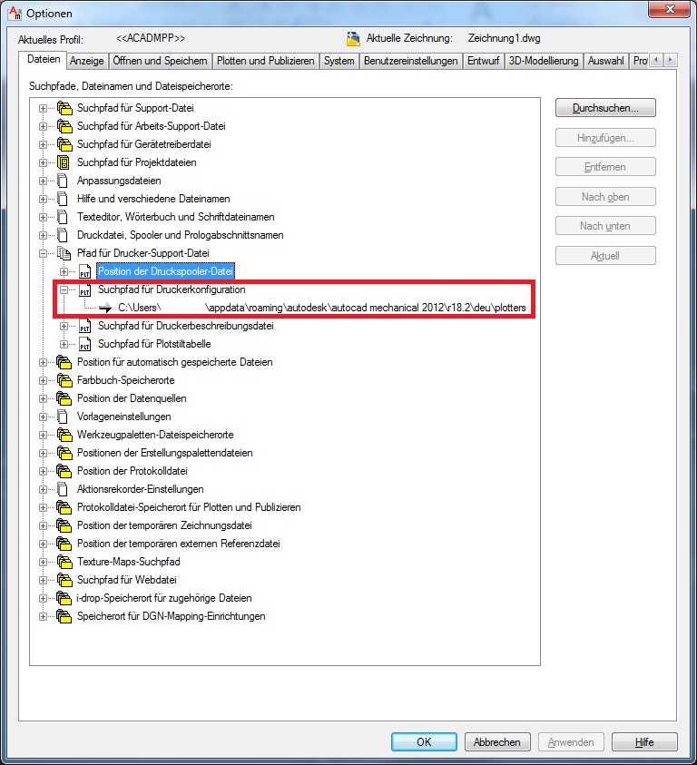

Hallo Zusammen,
wir müssen zum Teil noch Zeichnungen, die wir noch im 2D haben, als pdf abstellen. Dazu würde ich gerne die Exportieren-Funktion verwenden.
Wähle ich jedoch über Datei Exportieren die Funktion aus, so bringt er mir die Meldung nach Abschluss, dass keine plotbaren Zeichnungen vorhanden waren.
Wähle ich Ausgabe Exportieren, dann sagt er mir, das kein Gerät vorhanden ist.
Woran liegt dies?
Ich muss dazu sagen, dass unsere Zeichnungen alle auf dem Reiter Modell liegen... Halt Altlasten...

Hey,
das wird über die "dwg to pdf.pc3" erstellt.
Ist die vorhanden?
Mit Modell Layout Bereich hat das IMHO nichts zutun.
Die *.pc3 sollte unter den Plottern im Druckdialog vorhanden sein.
bei mir liegt sie nach der Standardinstall, da
C:\Users\BENUTZERNAME\AppData\Roaming\Autodesk\AutoCAD Mechanical 2012\R18.2\deu\Plotters
Bei dir sollte Sie da liegen wo Sie hier gesucht wird s.B.
MfG MacFly
