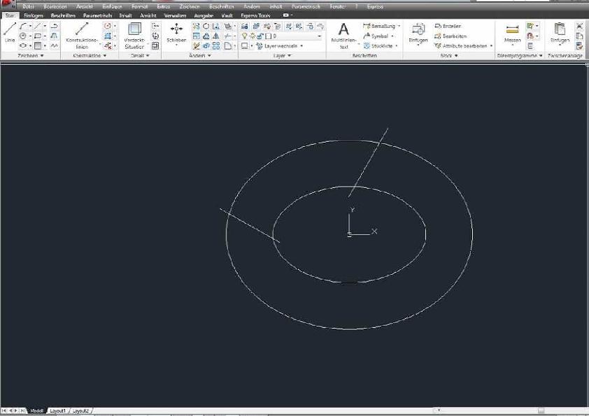

Hallo Kollegen,
gibt es in Auto cad die Möglichkeit eine Linie bzw. Objekt entlang einer Ellipse, Kurve oder Splines zu Mustern?
Das Bsp. das im Anhang ist, soll mein Vorhaben verdeutlichen.
Benötigt wird eine Kontur mit ca. Außen (H= 700mm B= 550mm) Innen = Versatz um 130mm wie auf der .pdf verdeutlicht.
Die Linien sollen in einem Winkel von ca. 60° "mitdrehen". Dabei soll der Abstand zw. den Linien annähernd gleich bleiben. Ist dies mit der normalen "Reihen" Funktion möglich oder gibt es dazu vll. eine andere Vorgehensweise.
Habt ihr dazu eine passende Lösung für mich?

Befehl  _divide  bzw. _measure mit Option Block einfügen und mitdrehen ..

nein .... du speicherst die Linie als Block AAA oder mit anderem Namen, so , dass der Basispunkt, der spätere Einfügepunkt auf der Ellipse ist.
Dann :
Befehl: _DIVIDE
Objekt wählen, das geteilt werden soll:
Anzahl der Segmente eingeben oder [Block]: block
Namen des einzufügenden Blocks eingeben: aaa
Soll der Block mit dem Objekt ausgerichtet werden? [Ja/Nein] <J>: j
Anzahl der Segmente angeben: 100
usw...
und wenn dir irgendwas am Block nicht gefällt .. z.b. die Ausrichtung der Linie .... dann gibt's den Befehl _refedit  zur Blockdefinitionüberarbeitung

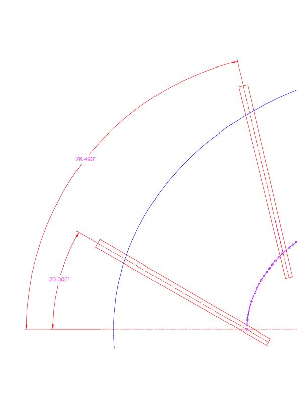

Das ist natuerlich auch noch eine zusaetzliche Frage. Bezieht sich der Winkel auf die Tangente an die Ellipse wo immer diese Linie abbleibt - so wie im Bild? Kommt noch eins dazu, wenn Du 240 Einteilungen machen willst, liegen die Linien so dicht zusammen wie die Punkte im Bild, ist das gewollt?

ja der Winkel bezieht sich auf die Tangente der Ellipse. Die Punkte liegen ziemlich eng aneinander, das ist aber so gewollt bzw. lässt sich vorerst aufgrund der Geometrie der Ellipse nicht ändern.

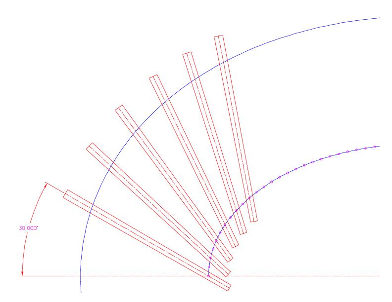

Ein universal anwendbares Programm fuer dieses Gebilde wird es von meiner Seite aus nicht geben. Ich muesste genaue Daten haben, wie das im Endeffekt aussehen soll und versuchen, was zusammen zu stricken. Auf der anderen Seite ist es garnicht so schwer, das in Autocad zu zeichnen. So hab' ich's gemacht (siehe Anhang): zeichne die kleine Ellipse und schneide den Rest weg, so dass ein Viertel uebrig bleibt. Dann teile was uebrig ist mit _divide in 90 Stuecke und verbinde diese Punkte mit einer durchgehenden Polylinie - die Ellpse da drunter und die Punkte kannst Du jetzt loeschen oder bring sie auf einen gefrorenen Layer. Jetzt teilst Du wieder mit _divide die viertel Ellipse in die gewuenschte Anzahl Punkte auf und copierst Deine Linien/Block auf diese Punkte. Dann zeichnest Du in der Naehe dieser Punkte gerade Linien (_Osnap auf Endpunkt) so dicht, wie Du rankommst, ohne direkt auf einem dieser Punkte zu landen - damit hast Du die Tangenten. Senkrechte Linien durch diese Punkte auf diese kurzen Linien, die man dann um 30 Grad dreht, geben Dir die endgueltige Richtung Deiner Linien, die man dann jeweils um diesen Betrag dreht. Du musst natuerlich in Deinem Fall mit Spiegeln um die Vertikale das zweite Viertel auch noch machen, aber ich glaube, dass Du die fehlenden Viertel mit zweimaligem Spiegeln erreichen kannst.
