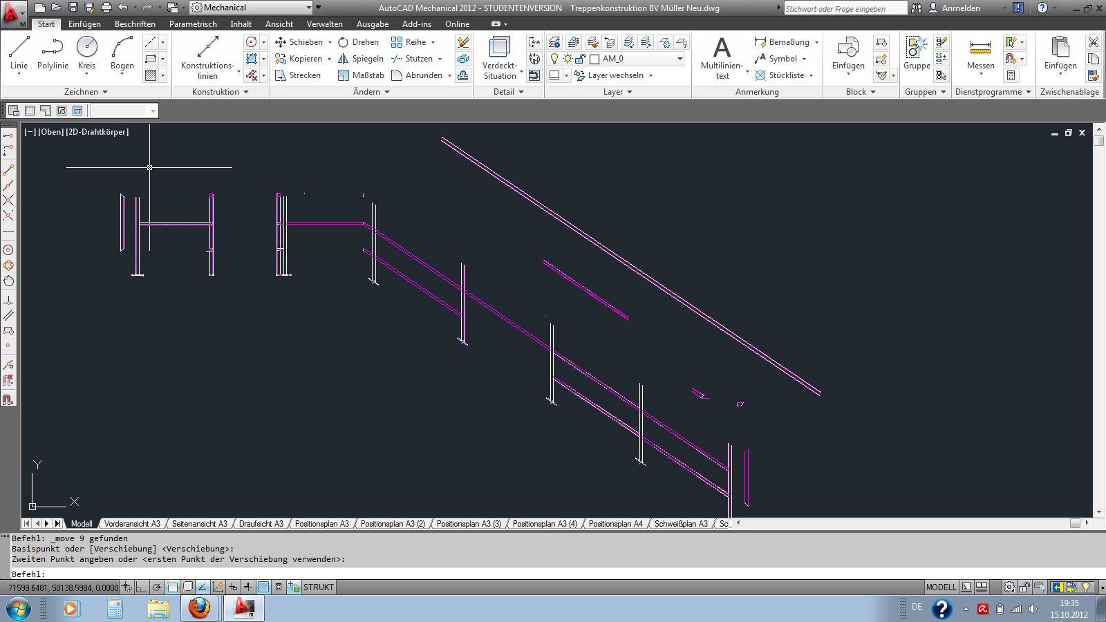

Ich bin Metallbauer und hab üblicherweise viel mit Geländern und Treppen zu tun. Ich hab immer das Problem wenn ich eine Treppe zeichne mit Geländer, das für die Einzeteilzeichnung alle Rohrstücke, egal ob senkrecht oder im Winkel der Treppe, in der späteren Zeichnung alle waagerecht liegen müssen, zur bessern Übersicht. Ich zeichen also meine Treppe mit Geländer, kopieren das alles und pflücke die ganze Konstruktion auseinander. Alle Teile liegen jetzt in allen möglichen Winkeln wild herum. Bis jetzt hab ich jeden einzelne Teil entweder mit dem treppenwinkel zurück gedreht, oder manuell mit augenmaß.  Gibt es da einen befehl der mehrere Teile automatisch in die Waage frehen kann ?
Wenn sich da einer auskennt wär das ech super

Befehl _align
1.Ersten Ausgangspunkt = einer auf der Treppenschräge
Ersten Zielpunkt = einer auf einer waagerechten
Zweiten Ausgangspunkt = einer auf der Treppenschräge
Zweiten Zielpunkt = einer auf einer waagerechten
skalieren : Nein

Super klasse funktioniert vielen Dank !!!

Oder den Befehl "Drehen" mit der Option "Bezug" anwenden...
