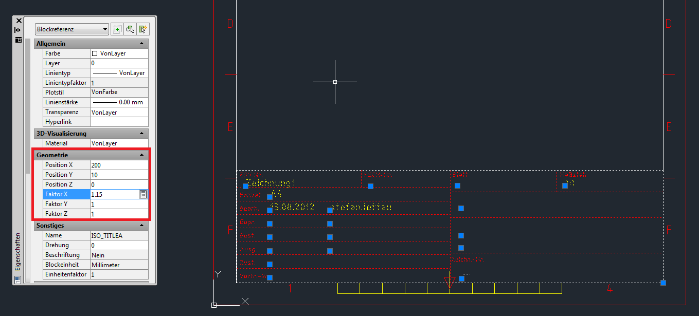

Ich habe seit gestern ACAD Mech 2013 installiert also noch nicht richtig fit darauf.
Um bei Blöcken zB. Genpos die Größe zu korrigieren konnte man bei "Eigenschaften" in der Geometrie die Faktoren X,Y und Z die dem Maßstab entsprechende Größe ändern.
Ich finde bei "Eigenschaften" die Geometrie nicht mehr.
Ist es jetzt nur mehr möglich über Doppelklick des Blockes bei den Textoptionen eine änderung der Größe Positionsnummer zu ändern?
Gibt es die Geometrie noch und wie kann sie installiert werden?

Kann es sein, dass Du die Schnelleigenschaften offen hast und nicht die Eigenschaftenpalette? [Strg + 1] öffnet die Eigenschaften.

Hallo HWS,
ich habe das bei mir auf Mechanical 2013 nochmal ausprobiert:
Kein Problem - ich kann den Block in der Eigenschaftenpalette zum Beispiel mit einem X-Faktor skalieren (siehe Screenshot).
Stefan
