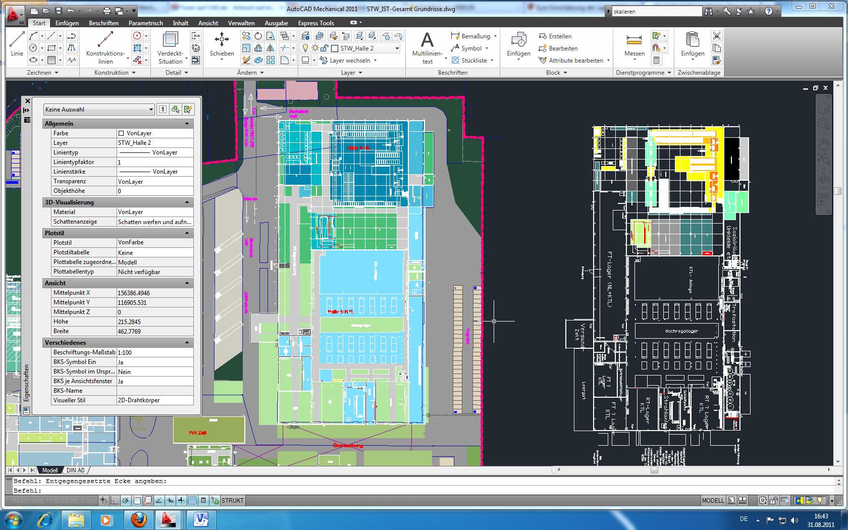

Ich habe eine CAD Datei, in der eine Produktionshalle abgebildet ist.
Das Problem ist, dass sowohl die Gebäudeverkleidung, die eingezeichneten Maschinen, die Beschriftung, also praktisch alle einem einzigen Layer angehören. Und nicht nur das, sie sind miteinander verkettet. Will ich eine Maschine entfernen, wird automatisch ALLES markiert und auch alles entfernt usw.
Gibt es die Möglichkeit im Nachhinein diese Layerzuordnung auszuhebeln und eine eigene Zuweisung durchzuführen?

Die AutoCAD Objekte sind entweder Gruppiert worden (sind weiterhin Einzelobjekte, werden aber immer gemeinsam selektiert), dann die Gruppenwahl mit Tastenkombination STRG+H oder Befehl: Pickstyle 2 deaktivieren.
Oder die Objekte sind zu einem Block zusammengefasst (siehe Eigenschaftenpalette STRG+1 "Blockreferenz" nach markieren des Objekts.
Diesen Block kann man Auflösen mit dem Befehl: URSPRUNG.
Es könnte aber auch noch eine "externe Referenz", dann die Refernenzdatei selbst öffnen oder binden und dann auflösen.

- Starte den Eigenschaften-Manger (einfach "e" eintippen und ENTER drücken)
- Klicke ein Objekt an, dann siehst Du im Eigenschaften-Manager, ob es ein Block ist.
- Wenn es kein Block ist, dann ist es wahrscheinlich eine Gruppe. Diese kannst Du mit dem Befehl GRUPPE auflösen.
- Ist es ein Block, so kannst Du ihn per Doppelklick bearbeiten, oder mit dem Befehl REFBEARB
- Die Layer einzelner Objekte kannst Du auch über den Eigenschaften-Manager ändern.

Es hat leider etwas gedauert, bis ich mich diesem Problem widmen konnte.
Wie dem auch sei, der Befehl URSPRUNG hat das Problem gelöst, danke
Nun möchte ich in meinem Gesamtlayout ein komplettes Gebäude durch ein aktuelles Gebäude ersetzen. Dessen CAD-Layout (aus einer Visio datei entstanden) liegt seperat vor.
Meine Idee war jetzt:
1. veraltetes Gebäude im Gesamtlyout zu einem einzigen großen Block zusammen zu fassen und zu löschen
2. aktuelles Gebäude im seperaten layout zu einem großen Block zusammen zu fassen und ins Gesamtlayout einzugliedern.
Was haltet ihr von dieser Vorgehensweise und gibt es vielleicht eine einfachere Möglichkeit dafür?
Falls nicht, wie lautet denn der gegenteilige Befehl zu Ursprung, um dem aktuellen Gebäude einen einzelnen Block zu machen?

Kaum zu glauben, aber wahr: der Befehl heißt BLOCK
Zur Vorgehensweise:
zu 1. Du muß Objekte nicht zu einem Block zusammenfassen, bevor Du sie löscht. Das ist in etwa so, wie wenn Du noch schnell eine Kopie von einem Blatt Papier machst, bevor Du es schredderst
zu 2. Objekte zusammen zu fassen, bevor man sie in eine Gesamtzeichnung einfügt, ist sehr sinnvoll.

   also kein Block. Und wie fasse ich die Objekte dann zusammen bzw. ersetze das alte Gebäude exakt durch das Neue? Im Grunde sind diese von den Außmaßen gleich, nur die Innenräume etc. unterscheiden sich. Aktuell sieht das bei mir so aus, dass neu und alt in der gleichen Datei vorliegen (siehe Abbildung; link alt, recht daneben neu)
Genauer formuliert: Das alte Gebäude ist in diesem Fall nicht zusammengefasst. Muss ich jetzt manuell alle Innen- und Außenwände, Maschinen etc. markieren um zusammen zu fassen zur Positionsbestimmung und anschließend zum Löschen? Klingt recht kompliziert.

Wenn das alte Gebäude bereits ein Block wäre, könntest Du es natürlich einfacher anwählen.
Zum exakten Ersetzen; da gibt es - wie immer - viele Möglichkeiten.
- Z. B. kannst Du Dir einen Punkt suchen, an dem sich beide Gebäude ausrichten lassen, meinetwegen die linke obere Ecke.
- Zeichne an dem Original eine Linie, die an diesem Punkt beginnt und in irgend eine Richtung geht, am besten nach außen.
- Erstelle vom neuen Gebäude einen Block, als Basispunkt wähle zweckmäßigerweise o. g. Punkt.
- Lösche das alte Gebäude. Das wird sicher etwas aufwendig, aber über elegante Fenster- und Kreuzen- Kombinationen sollte es machbar sein. Vielleicht kann man es auch über geeignete Filter erledigen (Schnellauswahl)
- Schiebe den Block an den Startpunkt der Linie.
- Lösche die Linie.
- Fertig
