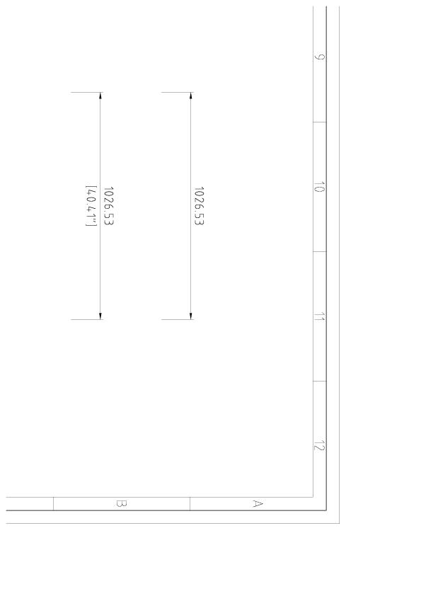

Hi Leute!
Ich muss einige Zeichnungen erstellen die in ANSI (ZOLL- und INCH) bemaßt sein sollen. Außerdem möchte ich nachträglich einige Zeichnungen, die ich bereits in DIN und metrisch bemaßt habe, die Bemaßung auf Zoll umstellen.
Gibt es eine Möglichkeit die Bemaßung nachträglich auf ANSI zu ändern?
Danke und schöne Grüße

Hallo Sigi,
würde ich entweder mit BEMSTIL und Einschalten der Alternativeinheiten
in der Zeichnung angeben oder die bestehenden DIN-Maße noch einmal anfassen und mit dem Schieberegler rechts nach unten unter die Maßlinie ( <> \ XII ) den Zollwert eintragen.
Die DIN Maße würde ich immer in der Zeichnung lassen - habe auch so oft mit der "Doppelbemaßung" in mm und Zoll gearbeitet - ich lass immer beides stehen.
So weiß z.B. der Amerikaner sein Maß und ich auch - und niemand muß anfangen umzurechnen.
HTHHope this helps (Hoffe, es hilft weiter) und

Hi!
Vielen Dank für den Tipp mit der Alternativ-Bemaßung.
Eine Frage hätte ich noch.
Wo stellt man denn den Typ der Alternativbemaßung ein?
Wenn ich bei mir die Alternativbemaßung einschalte wird standardmäßig das Zollmaß eingetragen.
(Ist ja prinzipiell ganz gut und genau das brauche ich auch, aber trotzdem würde mich interessieren wo man das einstellen kann.)

Hallo Sigi,
was genau meinst Du mit Typ der Alternativbemaßung?

Ich meine dass die Alternativbemaßung z.B. zöllisch, metrisch, usw. ist.

Hallo Sigi,
grundsätzlich stelle ich das in der Zeichnungsvorlage (*.dwt) ein.
In z.B. der am_ansi.dwt ist eine Zollbemaßung definiert vorgegeben, Zeichnungseinheiten (Befehl Einheit) stehen auf Maschinenbau, Bemstil ist ANSI usw. - also klare Vorgaben ob metrisch oder zöllig in der jeweiligen Zeichnung gearbeitet wird.
Ich zeichne dann halt von Anfang an in Zoll statt Millimeter.
Macht aber auch jeder anders, ich komme damit so klar.
Nachträglich mit zwei Einheiten arbeiten zu müssen ist aber nicht so toll.
HTHHope this helps (Hoffe, es hilft weiter) und Gruß

Dann werde ich mir wohl eine neue Vorlagendatei erstellen müssen in der ich standardmäßig die Zollbemaßung einstelle.
Ansonsten vielen Dank für Eure Tipps.
