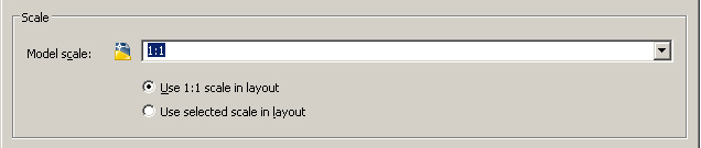

ist es möglich, die Scale-Einstellungen per Befehlszeile oder Variable
zu ändern? Screenshot anbei. Wir möchten die Einstellung "Use selected
scale in layout" aktivieren!
Gruß RD

Wenn du die Einstellung aus _OPTIONS>AM:Options (AM:NORMEN) meinst - die ist zeichnungsabhängig, könnte also in der DWT vorbelegt werden.
Es muss ja auch noch ein passenender Maßstab selektiert werden - und das für jedes Layout einzeln, denn der Wert ist pro Layout unterschiedlich!
DIMSCALE wird von der Einstellung beeinflusst, ist aber nicht die Variable, die gesetzt werden muss.

danke für die Antwort, aber wie könnte ich es bei Bestandsdaten
lösen, wenn ich die umswitchen möchte? Ich denke da an acad.lsp.
Deshalb suche ich da eine Lösung!

Zum Umschalten kann man AMPSCALE auf 1 setzen.
Amoptions > Standards tab:
AMPSCALE = 0 = Use 1:1 Scale in Layout
= 1 = Use Selected Scale in Layout
AMSYMSCALE will set the value for Layout Scale and sets DIMSCALE
(along with who-knows-what-else).

super! Funktioniert!
