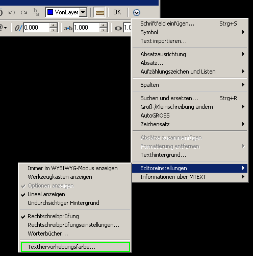

Hallo Forum!
endlich hab ich jetzt auch mecanical 2009 installiert... allerdings bin ich grade dabei mir das so einzustellen damit man damit ordentlich arbeiten kann...
1. problem:
wenn ich jetzt texte bearbeiten will klicke ich die ja doppeld an, und ändere dann den Text... allerdings hab ich auch oft blaue Texte... und die hintergrundfarbe beim bearbeiten ist ein blauton...dementsprechend sieht man das sehr schlecht, oder man muss immer sehr nahe ran zoomen...
wo ändere ich denn diese Farbe???
sG Daniel

das kannst Du im MTexteditor unter Optionen -> Editoreinstellungen -> Texthervorhebungsfarbe einstellen. s. screenshot.
Ich hoffe, das gilt auch für Mech, sollte es aber...

darum geht es ja nicht... aber das mit der hintergrundfarbe beim textbearbeiten hat prima funktioniert.....
manchmal kommt man nicht auf die einfachsten dinge..' danke!
