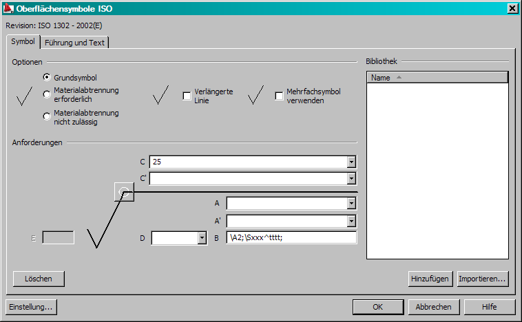

ich habe mal eine ganz dringende und wichtige frage.
Ich muss zur Zeit Oberflächenangaben mit Text erstellen, doch wenn ich in Feld B einen Text schreibe und da drunter muss noch ein Wort hin trennt er mir das mit einer zusätzlichen Trennlinie.
Wie bekomme ich die trennlinie weg?
Bitte es ist ganz ganz dringend.
Zur Zeit kann ich das nur mit der Auflösung der Oberflächenangabe machen, aber es muss doch auch anders gehen.
Ich bin für jeden Rat dankbar.

erstellt am: 08. Okt. 2008 12:53    Editieren oder löschen Sie diesen Beitrag!  <-- editieren / zitieren -->   Antwort mit Zitat in Fett Antwort mit kursivem Zitat    Unities abgeben: 1 Unity (wenig hilfreich, aber dennoch)2 Unities3 Unities4 Unities5 Unities6 Unities7 Unities8 Unities9 Unities10 Unities Nur für Skyhorse87 10 Unities + Antwort hilfreich
Hallo Skyhorse87,
für eine erste Frage schon schön kniffelig
Zunächst mal willkommen in den Foren
Meinst Du sowas wie im Bild Anhang dargestellt?
Bild 2 zeigt dann wie Du den Text mit Steuerzeichen in Zeile B eingeben mußt...
Gruß Angelika
Lieber Fehler riskieren als Initiative verhindern.
(Reinhard Mohn)
Bitte Supportangaben eintragen, warum siehst du hier
'Wie sprechen Menschen mit Menschen? Aneinander vorbei!' (Kurt Tucholsky)

Man ich dachte ich hätte die Antwort am Donnerstag noch geschaft aber da kam mir mein Berufschul lehrer in die quere.
Also versuche ich es nochmal.
Ich hab hier im Anhang nochmal wie ich mir das vorgestellt habe.
1. So wie es gerade ist
2. So wie ich es gerne hätte ohne seperater schrift
Auf dem ersten sieht man ja noch diesen extra trennstrich und den hätte ich gerne weg.
Glg Sky
