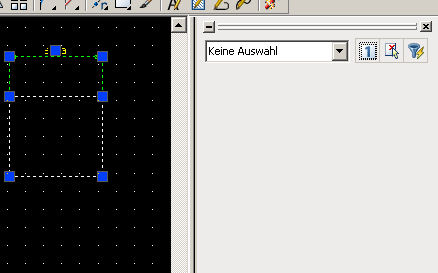

ich bin vor kurzem auf Mechanical 2008 umgestiegen.
Nun habe ich ein wesentliches Problem mit den Einstellungen. Wenn ich (wie ich es von der Vorversion gewöhnt war) ein Objekt markiere, dann wird es im Eigenschaftsfenster zur Bearbeitung (Layerwechsel, Linienstärke, Farbe...). Jetzt ist das aber nicht mehr so, oder muss hier noch eine Variable umgestellt werden? siehe Bild. Gleiches auch wenn ich nur ein Objekt markiere.

normal sollte zwar PICKADD auf 1 und nicht auf 0 stehen, aber das sollte hier nicht das Problem sein.
PICKFIRST sollte auch auf 1 stehen.
War es schon von Anfang an so?
Habt ihr nen Regcleaner im Einsatz gehabt?
Die letzten Male wurde immer (mit Erfolg) eine Reparatur-Installation empfohlen. Schaden kann's ja nicht...

PICKADD und PICKFIRST hatt ich schon verstellt.
Anfänglich ging es.
Ich werde mich wohl mal mit den Admin auseinandersetzen. Eine Reparaturinstallation ist recht aufwendig. Nicht gerade das, was man sich Freitag Mittag wünscht....

Ich hatte jetzt das Problem wieder und habe den Übeltätel entlarvt:
Microsoft Regclean
Danke für den Hinweis des Regcleaners.
