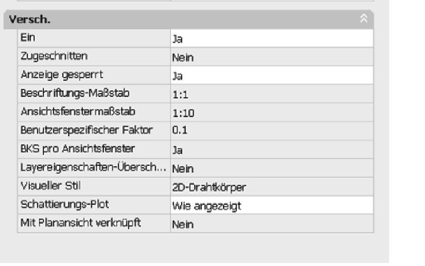

ich habe folgendes Problem. Ich arbeite mit AutoCad Mechanical 2008 und wenn ich eine Zeichnung drucken will, fehlen mir in der Vorschau 2 von 3 Ansichtsfenstern. Die Layer sind alle eingeschaltet und die Eigenschaftren genauso wie bei dem Fenster, das gedruckt/angezeigt wird.
Ich weiß absolut nicht woran das liegen könnte. Bisher hatte ich das Problem noch nicht, hatte aber von einem Kunden schonmal gehört, dass es da aufgetaucht war.
Wäre toll wenn mir jemand helfen könnte.
Vielen Dank schonmal!

Eigenschaftsfenster (_properties) .. Ansichtsfenster anwählen .. was steht da bei "Schattierungs-Plot"? .. "Wie angezeigt" ?

ja, da steht "wie angezeigt".
Das Problem ist hauptsächlich beim Versuch mit dem Programm pdf factory zu drucken aufgetreten. So erstelle ich sonst pdfs und es hat auch immer geklappt. Ich habe die Zeichnung jetzt mit dem in AutoCad verfügbaren plotter dwg to pdf.pc3 gedruckt bzw. umgewandelt. Das hat funktioniert! Also bin ich erstmal weiter, aber das andere ist schon komisch  . Ich glaube auch nicht, dass es nur an pdf factory liegt, da ich von einem anderen Fall weiß, wo das auch bei einem normalen Drucker vorgekommen ist.

ich habe gerade versucht, die Zeichnungen aus Autocad auf dem Plotter zu drucken und da fehlen auch wieder die 2 Ansichtsfenster.
Also ist das Problem noch nicht so richtig gelöst.

Hallo Laubfrosch,
Du hast zwar angedeutet, dass alles identisch eingestellt ist, aber noch mal einige Fragen:
Ist die Eigenschaft der im Ausdruck nicht angezeigten Ansichtsfenster auf Ansichtsfenster anzeigen "ein", oder auf "aus" eingestellt?
Ist nur der Ausdruck falsch, oder auch schon die Voransicht?
Ist das Ergebnis bei unterschiedlichen Druckern identisch?
Hast Du nur die zu druckende Zeichnung offen, oder mehrere?

Hallo Felix,
ich habe die Eigenschaften des Ansichtsfensters mal angehängt, hoffe das klappt. Die Option "Ansichtsfenster anzeigen" gibt`s da nicht.
Beim Plotter ist die Voransicht richtig und nur der Druck falsch.
Beim pdf Drucker hat`s bei beidem gefehlt und beim DIN A3 Drucker ist das Ansichtsfenster in der Vorschau und im Druck vorhanden.
Ich habe die Zeichnung nochmal mit nur einer geöffneten Zeichnung gedruckt, geht auch nicht.

Hallo Laubfrosch,
ich habe mit dem Hersteller Kontakt aufgenommen. Du kannst mal versuchen die Auflösung (DPI) für das betreffende PDF Dokument über die Einstellungen von PDF-Faktory zu ändern. Möglichweise ist die Datenmenge der Zeichnung zu groß, so das
der Druckauftrag unvollständig abgearbeitet wird.
