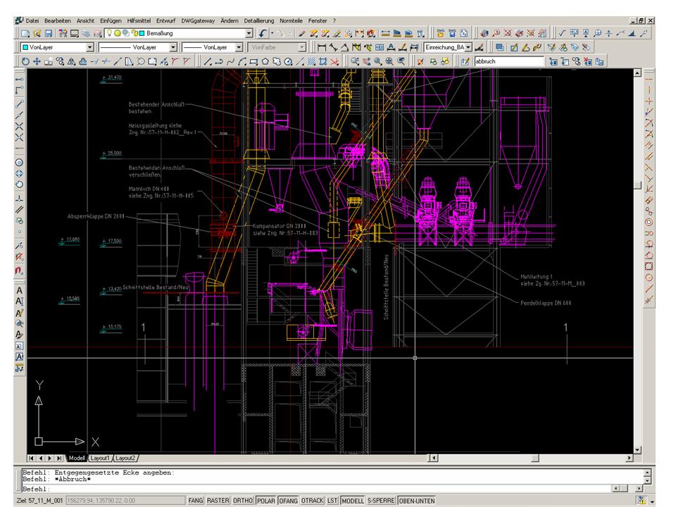

Im angefügten Bild bin ich gerade im Block-Modus.
Habe den Block doppelgeklickt zum Bearbeiten.
Dann will ich mit dem Fenster einige Sachen markieren und Löschen.
Jedoch werden auch Sachen, welche nicht im Block sind, mitgenommen.
Das stört mich schon seit einiger Zeit.
Mir kommt es so vor, als wenn es mal anders gewesen wäre, also daß nur die Teile in die Auswahl gekommen sind, welche im Block waren.
Hat jemand eine Lösung zu dem Problem, denn es ist echt mühselig alle Linien dann einzeln anzuklicken, oder den Block herauszukopieren und dann am leeren Blatt zu bearbeiten.
Brauche den Hintergrund als Referenz.

nach dem Doppelklick erscheint ja das Fenster "Referenz bearbeiten", das hat eine 2. Registerkarte und hier muss der Haken gesetzt werden bei "Objekte sperreen, die nicht in Arbeitsgruppe sind"! Das ist der von Dir gewünschte Effekt!
