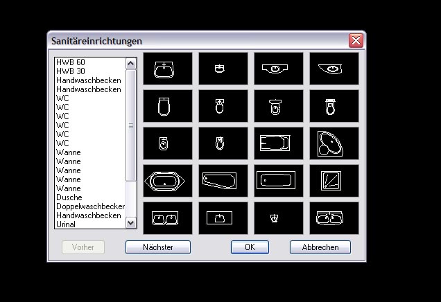

Hallo, wie kann ich eine Bibliotek anlegen, ich habe mehr als 300 Konstrucktionselemente und moechte die ueber ein Scoll-Menu ausweahlen koennen, wie macht man das????
Danke im Vorraus
