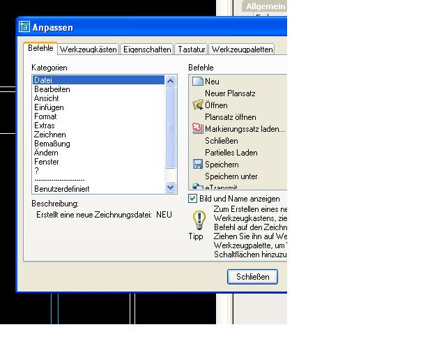

erstellt am: 09. Mai. 2006 12:03    Editieren oder löschen Sie diesen Beitrag!  <-- editieren / zitieren -->   Antwort mit Zitat in Fett Antwort mit kursivem Zitat    Unities abgeben: 1 Unity (wenig hilfreich, aber dennoch)2 Unities3 Unities4 Unities5 Unities6 Unities7 Unities8 Unities9 Unities10 Unities
Anpassen und Befehle finde ich aber Reiter ???
siehe Bild !!

erstellt am: 09. Mai. 2006 14:10    Editieren oder löschen Sie diesen Beitrag!  <-- editieren / zitieren -->   Antwort mit Zitat in Fett Antwort mit kursivem Zitat    Unities abgeben: 1 Unity (wenig hilfreich, aber dennoch)2 Unities3 Unities4 Unities5 Unities6 Unities7 Unities8 Unities9 Unities10 Unities Nur für Meister Zwölfer 10 Unities + Antwort hilfreich
in deinem Bild auf Kategorie Zeichnen gehen und auf der rechten Seite blättern, dann kommst Du zu den Befehlen Teilen(Divide) und Messen(Measure).Diese Symbole einzeln mit der linken Maustaste festhalten und an die gewünschte Stelle im Werkzeugkasten ziehen.

erstellt am: 10. Mai. 2006 14:39    Editieren oder löschen Sie diesen Beitrag!  <-- editieren / zitieren -->   Antwort mit Zitat in Fett Antwort mit kursivem Zitat    Unities abgeben: 1 Unity (wenig hilfreich, aber dennoch)2 Unities3 Unities4 Unities5 Unities6 Unities7 Unities8 Unities9 Unities10 Unities
Habt dank ihr lieben Leute !!!!!!!!
