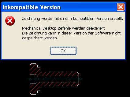

in dem die speziellen Mechanical Daten gespeichert werden und nur durch die angegebene Mechanical Version (und höheren) bearbeitet werden können (siehe Meldung in 2004DX beim Öffnen einer Mechanical 2005 Zeichnung).

Das bedeutet, dass eine Mechanical Zeichnung, die mit Mechanical 2005 bearbeitet wird, die aber im Standardausgabeformat AutoCAD 2000 gespeichert wird, mit alle AutoCAD Versionen ab 2000 gelesen werden kann, aber nur eine Mechanical 2005 Version die speziellen Mechanical Infromationen auch bearbeiten kann.
Sollen Die Daten auch mit früheren Mechnaical Versionen bearbeiten werden, muss eine Formatkonvertierung der Mechanical Daten via "Speichern Unter" vorgenommen werden.
