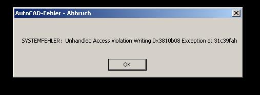

Seit kurzem haben wir in der Firma massive Probleme mit MPP6!
Es häufen sich oft schon beim Öffnen von Dateien die Abstürze!
Oft ist nur ein Wiederherstellen erfolgreich. Nach Prüfung, Bereinigung und Abspeichern der Dateien tritt das Problem nach dem Öffnen in Kürze wieder auf!
Bilder der Fehlermeldungen habe ich beigefügt!
Oft kommt auch folgende Fehlermeldungen
"Error handler re-entered. Exiting now."
"Nicht behandelter Ausnahmefehler C0000005 (Access violating writing 0x8a016807)bei Adresse 38A016Dh"
"Nicht behandelter Ausnahmefehler 7801D504 (Access Violating Writing 0xa48086bf) bei Adresse 4607061h"
Ich weiß mir keinen Rat mehr.
Alles hat bis vor kurzem ohne Probleme gelaufen!
Es ist an den PC Systemen nichts geändert worden.
Kennt jemand ähnliche Probleme, bin für jeden Tip dankbar!
Gibt es eigentlich so was wie einen Virus, der Autocad angreifen kann?

ACCESS VIOLATION - Fehler können alles mögliche als Ursache haben, auch Viren...
* wenn ein WRITING drin vorkommt ist manchmal nur die Installation nicht mehr ganz OK, - dann mal Reparaturinstalltion versuchen
* manchmal ist die Zeichnung nicht in Ordnung  --> wiederherstellen, Prüfen, Bereinigen, Prüfen und nach jeder Aktion in jedem Falle Speichern
* bei Virenverdacht - einen aktuellen Virenscanner bzw. Wächter einsetzten

Wir haben bei einem PC sogar schon eine komplette Neuinstallation gemacht. Das hat ca. 1 Woche geklappt und dann kommen die Probleme wieder. Ist auch eher unwahrscheinlich, dass 6 CAD Installationen kaputt sind, oder?
An einen Virus habe ich auch schon gedacht. Jedoch läuft auf jedem PC ein Virenscanner im Hintergrund, der zentral vom Netzwerkserver aktualisiert wird.
Werde trotzdem mal einen Scanvorgang durchführen.
