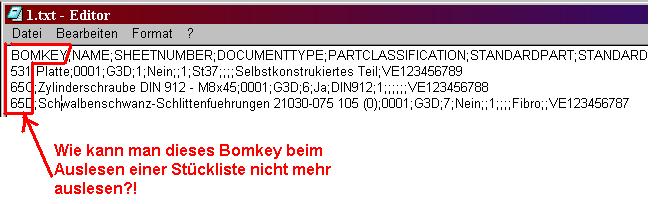

in AutoCAD Mechanical 2002 möchte ich gerne eine Stückliste als txt mit Simikron auslesen.Diese funktioniert auch ganz toll.
Nur "BOMKEY" kriege ich einfach nicht weg.
Ich möchte gerne eine txt Datei ohne den Eintrag von diesem BOMKEY auslesen.
Wie kriege ich das weg?!
Siehe JPG.
Danke im voraus

Hallo Feyza,
um "BOMKEY" zu entfernen muß man die Teileliste ändern - die Spalte BOMKEY entfernen. Geht mit einem Doppelklick auf die Stückliste, das ruft die Teileliste auf... Danach wieder exportieren...
Gruss Angelika

Hallo Angelika
leider nimmt er es trotzdem nicht so einfach an!
Siehe JPG Datei.
Muss irgendetwas noch eingestellt werden?!

..und ein Tool im Nachhinein über die Textdatei laufen lassen, was den Text einer Zeile bis ( einschließlich )erstem ; einfach wegschmeißt? ..

Danke Thomas,
aber das müßte nur mit AutoCAD auch so hinzubekommen sein, oder ; ) !
