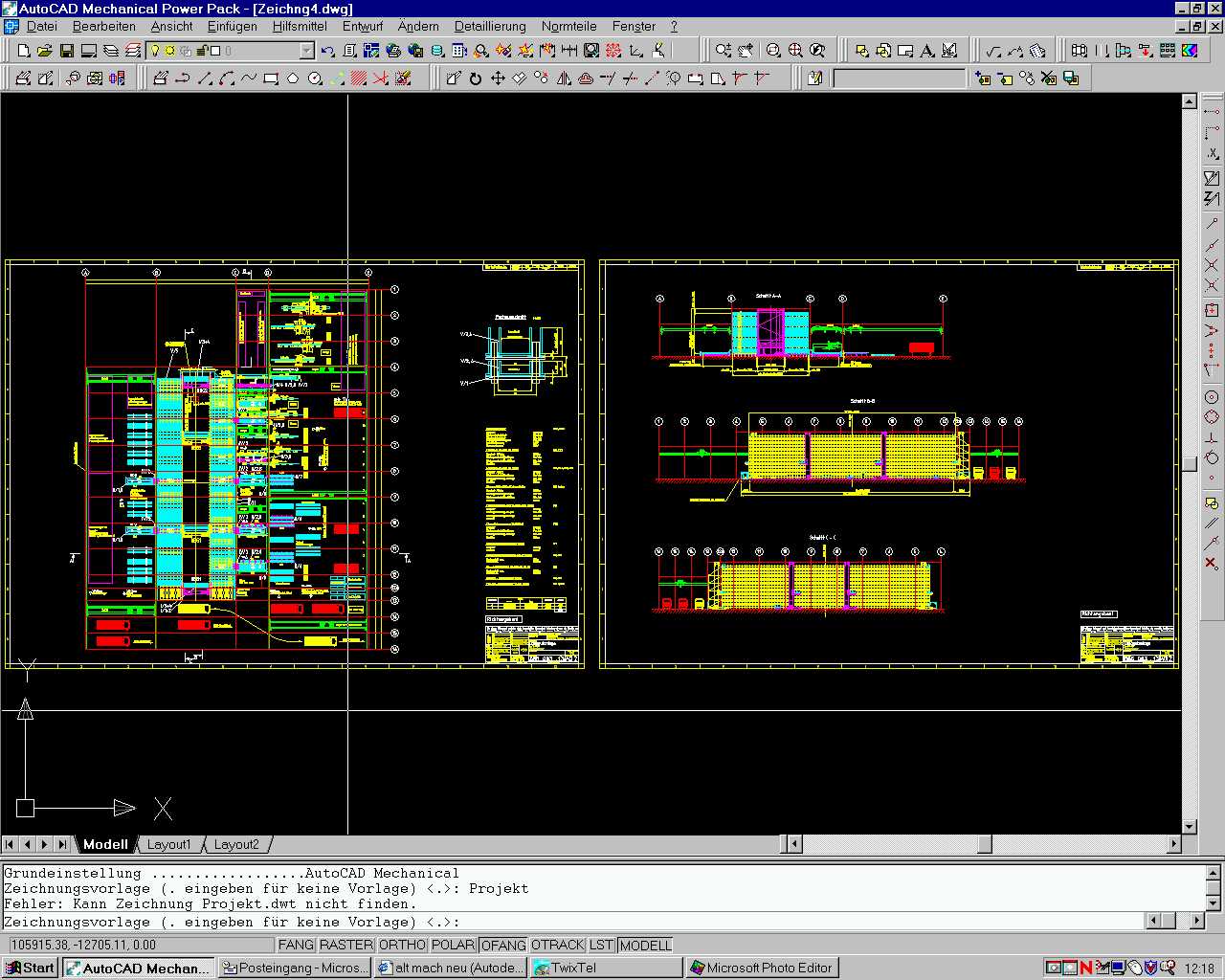

Hallo Zusammen,
Hab da ein Problemchen...... Also ich habe eine Zeichnung aus dem Jahr 2001 und wurde mit AutoCAD-Genius 14 erstellt.
Nun habe ich diese im AutoCAD-Mech.6 PP eingelesen, wo meine Layer definiert sind. Jetzt müsste ich die alten auf die neuen Layer legen.
Meine Gedanke war alles einzeln umzuwandeln, aber das ist ja die Steinzeit-Methode.
Da ich das jetzt zum erstenmal erarbeiten muss, habe ich keine Kenntnisse darin.
Wäre um jeden Tip froh..... Danke im voraus!

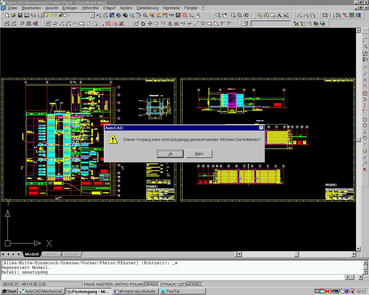

Hallo Eberhard,
Habe es mit amsetupdwg probiert, aber da kamen 2 Meldungen
siehe Beilage.

Hallo Fredy,
bitte sichere deine Datei vor der Konvertierung zusätzlich unter einem anderen Namen.
Meldung1 musst du einfach bestätigen, gibt´s unter 2000i nicht, ist nur eine zusätzliche Warnung.
Bei der zweiten Meldung wird keine Vorlagedatei vorgeschlagen. Bitte gib an der Stelle die Tilde ein (~). Es wird dann ein Dateiauswahlfenster mit den verschiedenen Vorlagedateien *.dwt angezeigt, wo du die entsprechende Datei auswählst und die Konvertierung startest.
Anschliessend wird nochmal gefragt ob die Layer konvertiert werden sollen, die du ebenfalls bestätigst. dann sollte es funzen.
Die Zeichnung sieht ziemlich gross aus. Je nach deinem Rechner kann es etwa eine Minute dauern, bis die Zeichnung fertig ist. Anschliessend solte man noch mal bereinigen um den alten M... rauszuschmeissen.

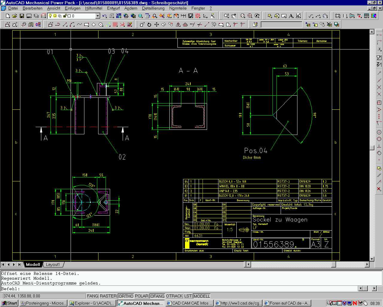

Die Zeichnung wurde mit AutoCAD/Genius14 gezeichnet.
Nun meine Frage was mache ich falsch oder wie muss ich nun richtige vorgehen, wäre um jeden Tip von Dir oder den anderen froh.
Danke schonmal im voraus für Deine Hilfe.

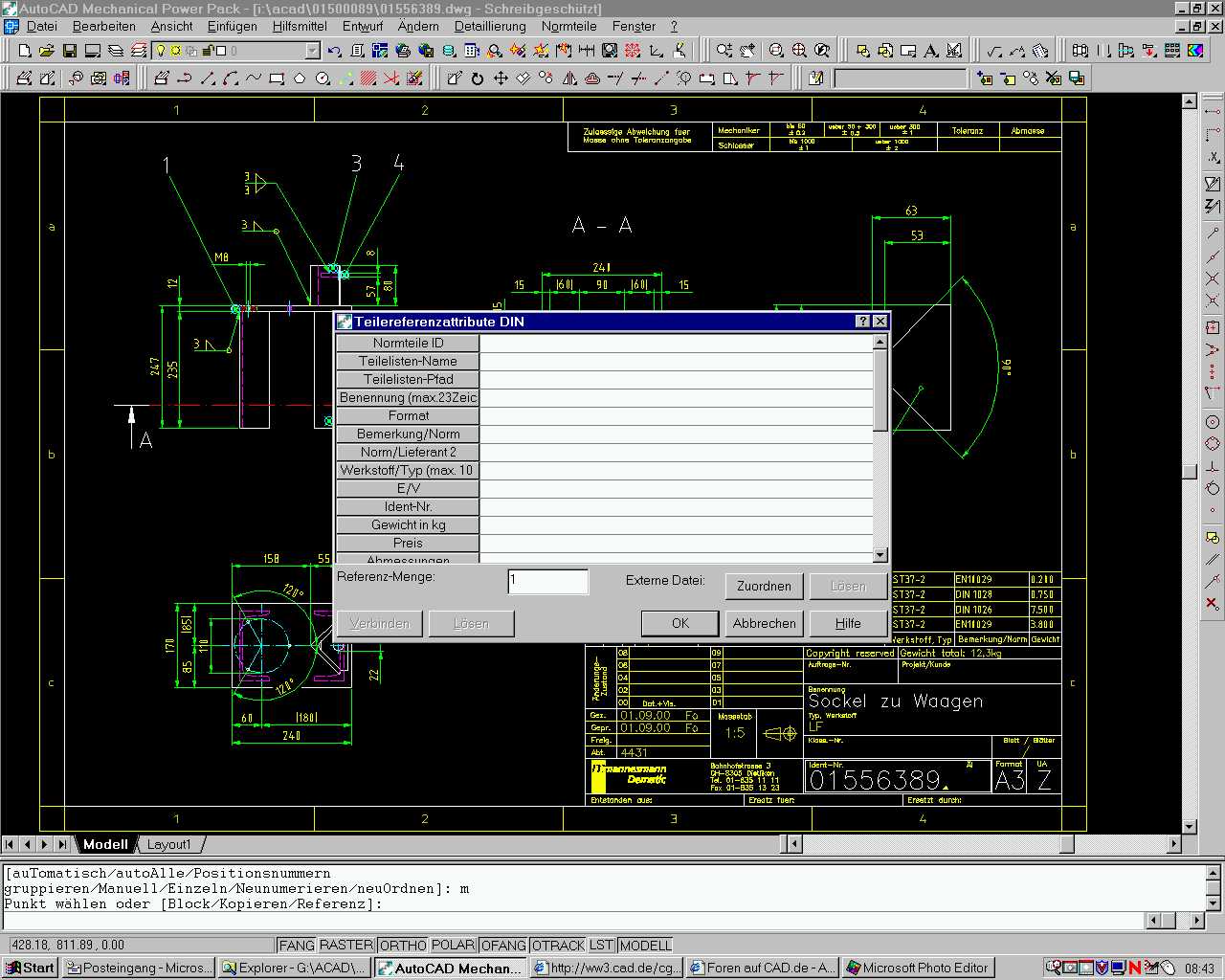

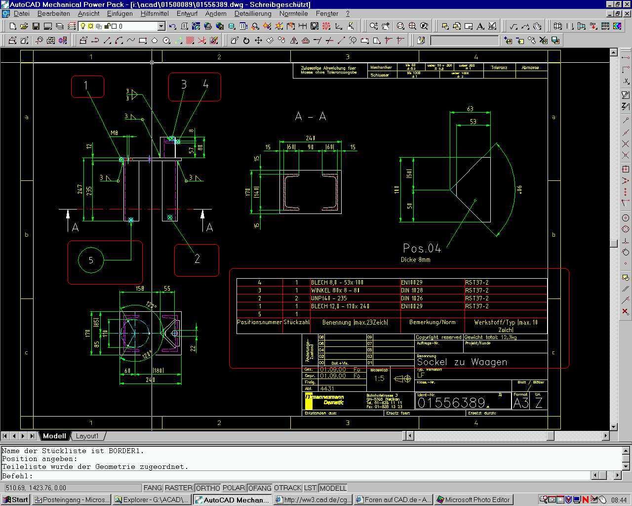

Hallo Fredy,
also, jetzt versuchs ich mal zu erklären.
Unter Release 14 gab es keine Stücklistendatenbank innerhalb Acad, erst ab Release 2000 wurde die Datenbank geschaffen.
In Release 14 waren die sogenannten Infopunkte in Genius Blöcke mit Attributen, aber eben keine Datenbank. In Acad Mechanical sind die Teilereferenzen Datenbanksätze und keine Infopunkte.
Wenn man nun mit Acad Mechanical ein Genius 14 Zeichnung öffnet, zeigt die Stücklistendatenbank nichts an, da die Infopunkte nicht automatisch in die Datenbank übertragen werden. Dazu dient der Befehl ammigratebb. Die Werte aus den Infopunkten werden zu Einträgen in der Stücklistendatenbank konvertiert, so dass nicht alle Werte wie z.B. Bestellnummern etc neu eingegeben werden müssen.
Wie die neue, konvertierte Stückliste aussieht, hängt von den Einstellungen in R14 und Acad Mechanical ab und das muss man abstimmen. Ebenso muss man die Teileliste auf der Zeichnung abstimmen. Die Unterschiedlichen Pos. Nr. werden auch von Einstellungen in deiner Voralgedatei bzw in deiner Zeichnung kommen.
Für detailierte Unterstützung kannst du vielleicht eine R14 Zeichnung und eine Acad Mechanical Zeichnung posten
Freundliche Grüsse
Eberhard Willach
