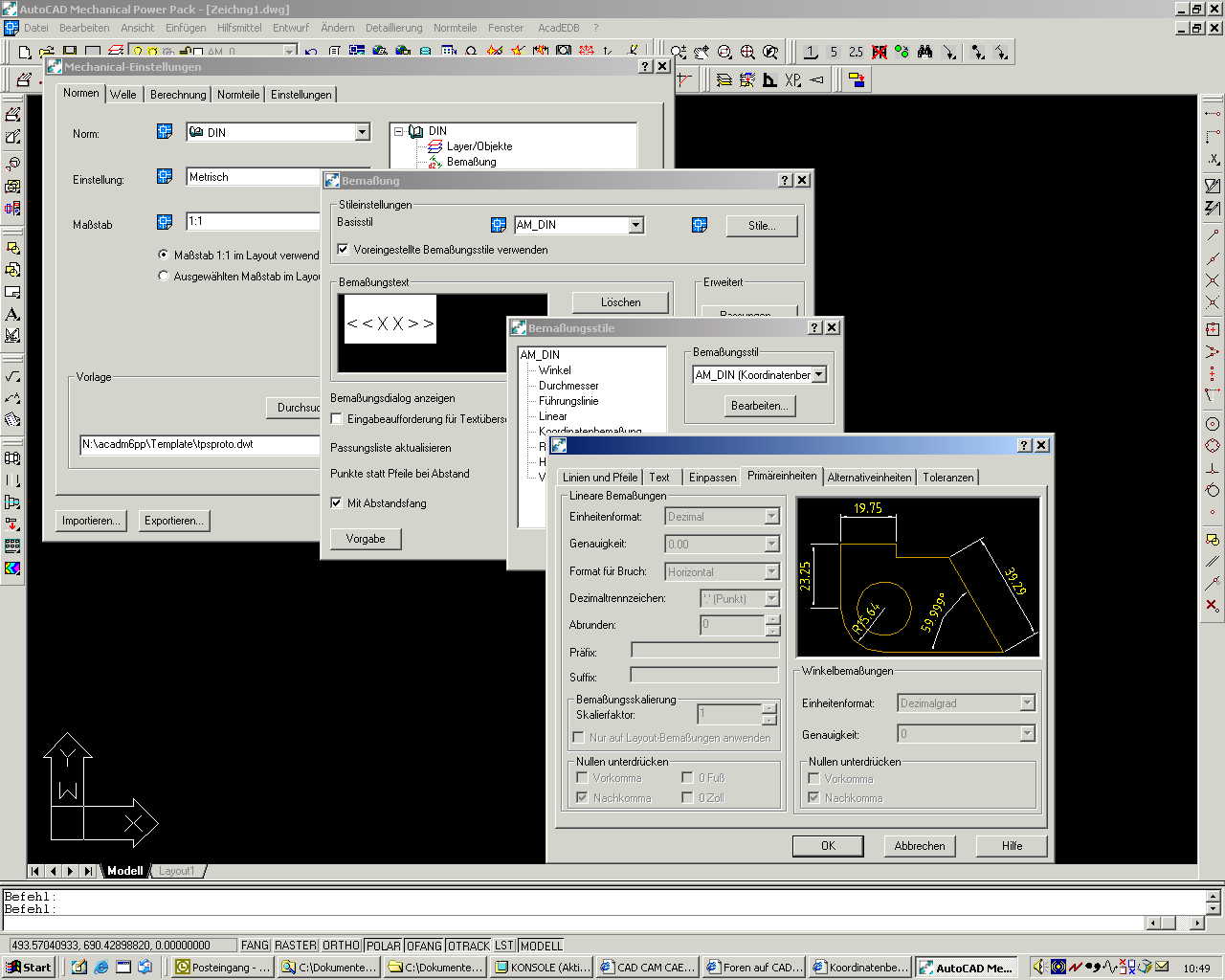

Wir möchten bei der Koordinatenbemaßung (die mit den Kreuzchen) 8 Nachkommastellen ausgeben lassen. Wenn man über die Mechanical Optionen in die Bemaßungsstile geht ist bei der Koordinatenbemaßung unter Primäreinheiten alles ausgegraut!!!
Wer weiß Rat??

Hilfsmittel - Format - Bemaßungsstil - Stile (z.B. AM-DIN) - Koordinatenbemaßung - Ändern - Primäreinheiten - Genauigkeit (aus Liste auswählen).
Bei mir funkioniert es.

1000 Dank!!! Geht tatsächlich. Das ist ja praktisch AutoCAD pur. Dass das über die Mechanical Optionen nicht geht ist eindeutig ein grober Bug.
