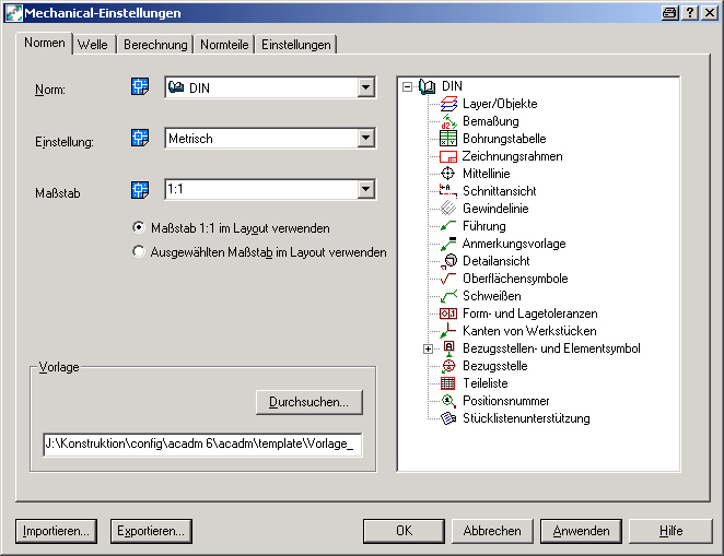

Hallo ,
wir konvertieren die Geniuszeichnungen mit dem Befehl Migrate . Den habe wir in ein Button eingebaut , Zeichnung wird auf Layer O gesetzt und bereinigt . Hier die dem Makro zugeordnete Werkzeuge : ^C^C-layer SE 0  (load "c:/programme/acadm 6/acadm/gen/scr/MIGRATE");(MIGRATE) _-purge al * n _-purge al * n _-purge al * n .
Dann sollte die konvertierung per Mausklick funktionieren , bei uns klappt es ohne probleme , mann muß bloß bei der Eingabe aufpassen , das auch alle Leerzeichen usw richtig eingibt . Füge noch einen Bildschirmabzug unseres Befehls bei .
Ich hoffe dir danit geholfen zu haben .
Martin

Hallo Burggraf ,
wie möchtet Ihr die Layer konvertieren . Habt Ihr vorher mit denn Genius LAyern gearbeitet . Wenn ja , sprich Layer 1 soll LAyer AM_1 werden kannst du denn Migrate Befehl benutzen , der macht es automatisch . Du mußt nur unter den Mechanial Optionen unter Vorlage deine DWT ( Vorlagendatei ) , habt Ihr hoffentlich ja , angeben ( siehe Anhang ) . Dann konvertiert der Befehl Migrate deine LAyer und deine Einstellungen , die du in der DWT getroffen hast , automatisch in der alten Zeichnung um ( Habe ich Dir vorhin vergessen zu sagen ) .
Wenn Du es anders konvertiern willst , must Du dir einmal genau aufschreiben welche Befehle usw. Du eingibst und diese dann genauso in einen Button schreiben , mit Leerzeichen ; usw.
Martin
