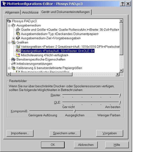

Hallo Leute,
wie bekomme ich Pixel-Grafiken (Bitmap oder dergleichen) ausgedruckt. Was ich nicht verstehe ist, dass ich diese Grafiken in der Druckvorschau sehen kann, diese dann aber auf dem Blatt Papier nicht mitgedruckt bekommen. Welche Kleinigkeit habe ich übersehen?
System ACAD M 6 PP

Hallo Lutz D,
wahrscheinlich bei den Ploteinstellungen was vergessen?
Am besten werden Pixelbilder ausgegeben, wenn man statt des HDI Treibers den normalen Systemtreiber für die Ausgabe verwendet viele alte HDI Treiber stellen Rasterbilder beim plotten gar nicht dar.
Geht nur HDI mal folgendens prüfen:
1. Menü Datei Option Plot-Manager.
2. Doppelklicken auf die Plotter-Konfigurations-Datei (PC3), deren Stifteinstellungen Sie ändern möchten.
3. Wechseln im Plotterkonfigurations-Editor zur Registerkarte Gerät- und Dokumenteinstellungen.
4. Doppelklicken auf Grafiken, um die Einstellungen für die Grafikausgabe zu öffnen.
5. folgenden Schritt anwenden:
· Wählen der  Option Rastergrafiken, und einen angemessenen Wert für Qualität und Leistung bestimmen.
· Wählen Sie die Option für die Mischsteuerung, und legen Sie fest, ob sich kreuzende Linien die darunter liegenden Linien überschreiben oder mit ihnen zusammengeführt werden sollen.
6. Klicken Sie anschließend auf OK.
Gruss Angelika

Hallo Angelika,
die Mischsteuerung ist in unserer PC3-Datei deaktiviert (siehe Anhang).
Wie drucken über ein Plotmanagment-System und erzeugten die Spool-Datei im HPGL2-Format.
Was kann ich tun?

Hallo Lutz D,
mal jemanden fragen der sich mit dem Plotmanagement System auskennt.
Ansonsten würde ich mal sehen, den Plotter als Systemdrucker ansprechen und direkt an das Gerät schicken, ob dann die Grafik mitkommt.
