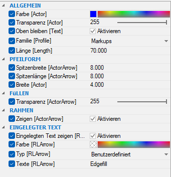

Ich habe einen Stil zu einem Pfeil erstellt. Dies habe ich über den Workshop Stil gemacht (hat mir ein sehr gelehrter Mann erklärt ;) )
In diesem Stil habe ich auch einen Text hinterlegt der in dem Pfeil erscheinen soll. Jetzt habe ich aber festgestellt das der Text erst nach dem 2x drücken des Stil erscheint. Beim ersten drücken kommt die maß länge des Pfeil (70,0mm in meinem Fall).
Kennt das Problem auch jemand? Oder habe ich was falsch gemacht? Im Anhang ein Screenshot des Stil Workshop zu dem Pfeil.
Danke im Voraus für Antworten.

Moin Herr Schneider,
ich hab das gerade mal versucht nachzuvollziehen.
Ihre Einstellungen im Stil scheinen mir absolut ok.
Ergebnis bei mir: funktioniert einwandfrei.
Dann kann ich mir nur vorstellen, dass es evtl. ein Versionsproblem ist. Ich nutze gerade eine Version 2024
VG DirkR

Hallo Herr Rautenberg
Wir nutzen R2025.
Ich verstehe auch nicht wo dieses her kommt.
Danke für die Antwort.
Mfg Sascha
