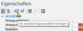

Schönen guten Tag,
da ich aus dem Grafikbereich und nicht aus der Konstruktion komme, ist meine Formulierung vielleicht etwas laienhaft. Aber ich versuche, meine Frage verständlich zu stellen.
Ich erstelle eine Montageanleitung. Habe eine Step-Datei vom Kunden, in der aber manche Teile fehlerhaft sind. Diese Teile bekomme ich dann als Step-Datei, die ich in die Hauptdatei hinzulade. Nun fliegt dieses Teil aber immer irgendwo in der Grafik herum und ich muss es korrekt plazieren.
Meine Frage: Kann ich diesem Teil irgendwie "sagen", dass es nun immer an dieser Position sitzen muss? Wenn ich neue Ansichten erstelle, verliert das Teil diese von mir vorgegebene Position meist wieder. Habe schon versucht, die neue Plazierung als "neutrale Eigenschaft" festzulegen, was aber nicht funktioniert hat.
Plastisch erklärt: die Decke einer Sauna steht beim Reinladen senkrecht. Ich lege sie quer. Blende ich sie in meinen Montageschritten aus und später für eine neue Ansicht wieder ein, steht sie wieder senkrecht.
Wo liegt mein Fehler?
Danke im Voraus für Tipps und Hilfe.

Hallo Frau Will,
erstmal entschuldigen Sie die späte Antwort, ich hab die Frage einfach nicht gesehen.
Ihre Frage geht ja nicht in die Richtung, wie positioniere ich das Teil oder die Baugruppe, sondern, wie kann ich dafür sorgen, dass die neue Position nach einigem Hin und Her die neue "neutrale Position" des Teils bzw. der Baugruppe ist.
a) sie müssen die Teile, das Teil, die Baugruppe auswählen.
b) dann klicken Sie auf die Funktion "Als neutrale Eigenschaften festlegen" im Menü Eigenschaften. Das ist die 3. Funktion von Links.
ACHTUNG!!!
Machen Sie das mit der Position am Besten direkt zu Anfang. Wenn schon andere Eigenschaften eingestellt wurden (zB Farbe) würden diese Eigenschaften ebenfalls als neutrale Eigenschaften festgehalten. Das kann auch dazu führen, dass in anderen Ansichten plötzlich beim Aufrufen die Farbe verändert ist.
ich hoffe das hilft weiter.
VG DirkR

Hallo Herr Rautenberg,
vielen Dank für Ihre ausführliche Antwort.
Ja genau, darum geht es mir. Das Teil soll seine Position, die ich ihm nach dem Reinladen gegeben habe, behalten.
Ich denke, ich habe durch Ihre Antwort nun meinen Fehler erkannt. Denn ich habe "Als neutrale Eigenschaft festlegen" erst später geklickt, nachdem ich schon diverse Ansichten erstellt hatte.
Ich werde das nun immer sofort erledigen und denke, damit hüpfen meine Teile dann nicht mehr weg.
Nochmals vielen Dank und noch einen schönen Tag.
