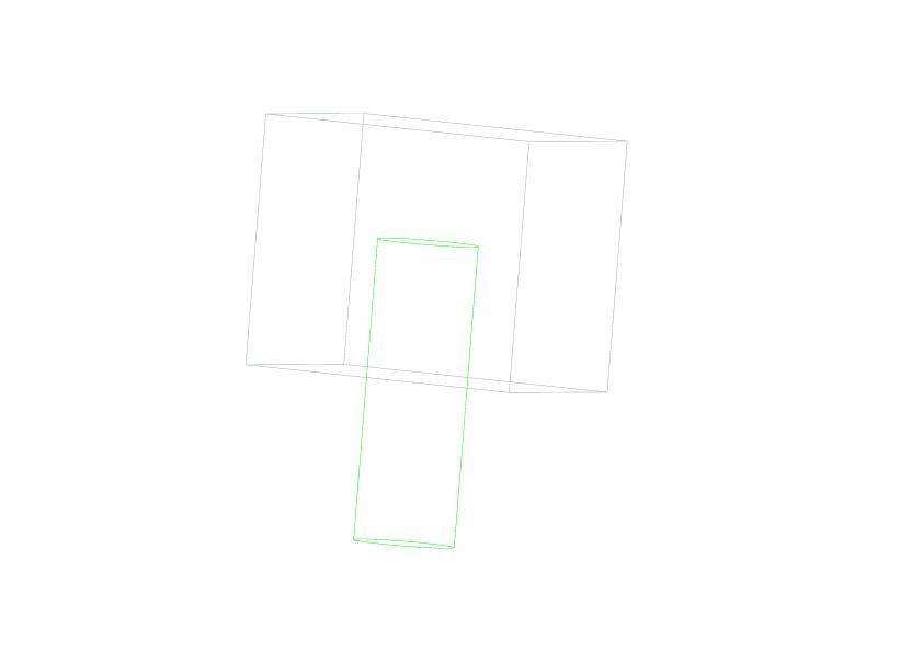

Guten Tag Cad Gemeinde!
Wie kann ich den Stab und den Klotz über eine Schnappverbindung stabil miteinander verbinden, so dass ich den Klotz ohne Schwierigkeiten wieder abnehmen kann (siehe Bild)?
Der Klotz sollte aus designtechnischen Gründen nur von der Seite des Stabes bearbeitet werden.
Das Problem ist die Geschichte mit dem Hinterschnitt der bei meinen Überlegungen auftritt.
Besten Dank schon mal.

Es handelt sich bei den Teilen um Kunsststoff. Die Kräfte sind gering (Handkraft).
Die Stückzahl ist schwer einzuschätzen. Wenn es in Serie geht, werden es ein paar mehr.
Ich habe eher das Problem wie ich das Innere des Klotzes konstruieren soll
(--> Kunststoff gerechtes konstruieren).
Über eine grobe Skizze oder eine etwas genauere Beschreibung wäre ich sehr dankbar. Habe nämlich keine Erfahrung mit Kunststoff.
Die Idee mit dem Bürstuhl ist ungünstig. Es sollte schon relativ stabil bzw. starr sein, nicht klappern. Der Klotz muss die Position halten.
Ich hoffe, diese Angaben helfen ein wenig weiter.

Die Stückzahlen sind unter 1000. Das Thermoplast-Spritzgießen mit 2mm Wanddicke wird verwendet.
Der Klotz ist komplett geschlossen. Vollmaterial.
Durchmesser: 6 mm
Eine Schraubenverbindung kommt nicht in Frage. Es sollte nur "geklippt" werden, damit man die Verbindung bei Bedarf leicht lösen kann.

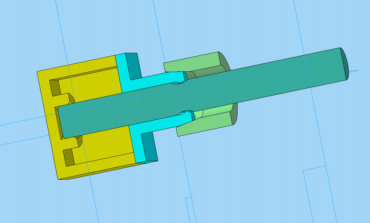

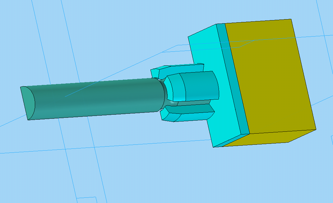

Habe 2 Bilder eingestellt, wie es machbar wäre.
Es ist nur die Hälfte dargestellt, wegen der besseren Ansicht.
Damit der Klotz hersellbar wird, zweiteilig.
Der muß dann verschweißt oder verklebt werden.
( einteilig würde auch noch gehen, ist aber sehr aufwendig und bei der Stückzahl hat da kein Herseller Lust)
Damit der Stab nicht wackelt, der konische Ring.
Klaus           Solid Edge V 20 SP15

Danke für die Bilder Klaus, aber es soll weder was geschweißt noch geklebt werden. Der Platz ist begrenzt. Zwischen dem Klotz und wo das Rohr in den Klotz eindringt verläuft noch ein Rohr mit 2mm Dicke.
Der Klotz muss irgendwie auf den Stab geklippt werden, da man nur von oben dran kommt.

Und was soll das Rohr dazwischen bezwecken ?
Wenn der Klotz einstückig werden soll gibt es fogende Möglichkeiten:
Aus Halbzeug fräsen  ( Lohnt sich nur bei Einzelanfertigung )oder Blasformen wie von Thorsten schon genannt.
Spritzgießen mit sehr langen Zykluszeiten, Lunkern und Einfallstellen
TSG ( Thermoplast-Schaum-Gießen )
GID Gas Innendruck Spritzgießen
RIM - PUR Schäumen.
Diese Verfahren sind aber alle sehr Entwicklungsintensiv.
