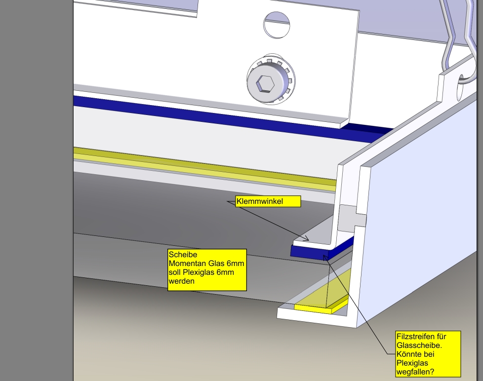

Ich möchte gerne auf einem Rahmen eine Plexiglasscheibe legen. Diese Scheibe müsste 1050x1050mm sein. Ich bin auf der Suche nach einer Formel oder einer Norm, die das Durchhängen in der Mitte in etwa beschreibt. (Mir fällt zwar Schalentheorie ein, aber das ginge wohl zu weit).
Ich denke das sich eine 6mm Scheibe doch sehr durchhängt in der Mitte.
Ich bin da echt ins kalte Wasser geschubst worden. Nach dem Motto:
"War bisher Glas, ach zu teuer, zu schwer. Mache ma Plaste rein!"

ich denke man müsste zumindest mal wissen wie die Scheibe am Rahmen befestigt werden soll. Wird Sie durchbohrt und angeschraubt; mit Hilfe von irgendwelchen Profilen eingespannt oder wird Sie tatsächlich nur aufgelegt?

Ich habe mal ein Bild mit angehängt.
Die Scheibe liegt auf Winkelprofil auf und wird noch von oben geklemmt. Wobei die Klemmkraft nicht sehr hoch ist, sondern nur ein rutschen oder klappern verhindern soll.

Das mit der Platten- oder Schalentheorie geht nicht zu weit.
Du kommst da nicht herum.
Aber die Formel für eine rechteckige Platte stehen z.B. im Dubbel.
Wichtig für die Berechnung ist der E-Modul und der ist wie immer bei Kunststoff sehr temperaturabhängig.
Entschedend für die Durchbiegung ist die Dicke.

Hallo Walter,
bei der Verwendung der folgenden Werte:
Quadratische Platte; Aufgelagerte Kante; Gleichmäßig über die Fläche verteilte Belastung; Belastung 100 N; Streckgrenze 68 MPa; Sicherheitskoeffizient 1,5; E-Modul 2,27 GPa; Dicke 6 mm (Streckgrenze und E-Modul lt. Internet bei 20° Celsius)
ergibt sich laut Plattenberechnungsmodul des Inventor eine Durchbiegung von 9,96 mm.

Könntest du es nochmal mit den Werten:
Gleichmäßig über die Fläche verteilte Belastung; Belastung 115 N; Zugfestigkeit 76 MPa; Sicherheitskoeffizient 1,5; E-Modul 3,30 GPa; Dicke 8 mm
rechnen lassen?

Hallo Walter,
mit den von Dir genannten Ausgangswerten kommt eine Durchbiegung von 3,32 mm zustande. (Die maximale Spannung beträgt demnach 0,5210 MPa der Sicherheitskoeffizient liegt bei stolzen 145)
