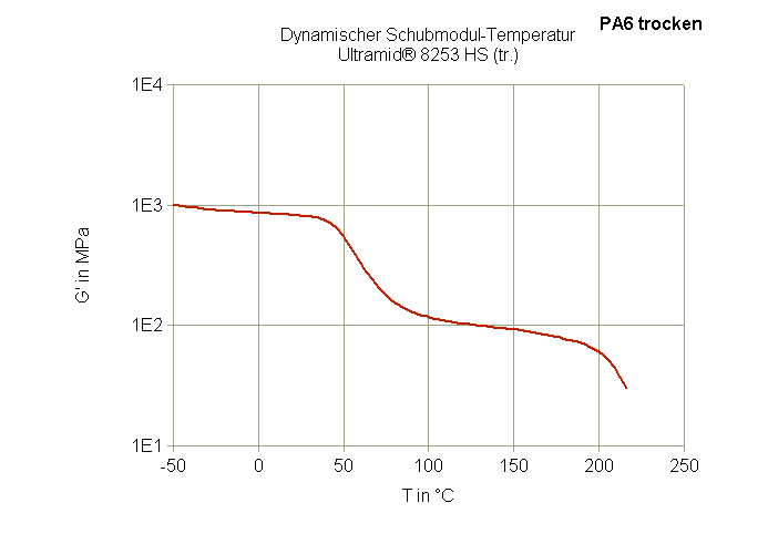

ich möchte eine Kunststofflaufrolle für das Fahrwerk eines Hebenzeugs konstruieren und bin dafür auf der Suche nach einer brauchgbaren Berechnungsgrundlage.
Als Konstruktionswerkstoff möchte ich PA6 bzw. PA6G verwenden, soviel weiß ich schon. In praktischen Versuchen (verschiedene 400 Stunden Tests) mit aus PA6G gedrehten Laufrollen habe ich sehr positive Ergebnisse erreicht. Meine Rolle ist scheinbar ausreichend dimensioniert.
Im Folgenden möchte ich meine praktischen Ergebnisse gern theoretisch beweisen. Nur schaffe ich das leider nicht. Ich habe 2 verschiedene Berechnungsgrundlagen, eine aus dem Dubbel, eine von einer Kunststoffirma www.l-te.ch.  Das Ergebnis beider Lösungswege ist, daß meine Rolle theoretisch nur ein Bruchteil dessen, was sie tatsächlich aushält, aushält.
Ich habe mir bei einem Kunststoffhersteller eine x-beliebige Rolle bestellt, die nach Herstellerangaben eine Radiallast von 300 kg verträgt. Theoretischen ergibt sich eine Traglast von weniger als 100 kg. Die 300 konnte ich aber praktisch bestätigen.
Hat einer von euch nen Gedankenanstoß für mich?
Danke im Voraus!
Gruß Christoph

Deine Rechnung stimmt schon. Diese Sicherheit brauchst du auch, weil bei Kunststoffen alle Werte sehr temperaturabhängig und auch zeitabhängig sind.
Besonders bei Thermoplasten.  Die Rolle soll doch mindestens 10 Jahre halten.
Bei welcher Temperatur hast du gerechnet ?
Schau Dir mal bei Cmapus die Schubmodul-Temperatur Kurve für den Kunststoff an.
Welchen Kunststoff hast du verwendet PA 6 oder PA 6.6 ?
Für solche Zwecke würde ich mindestens PA 6.6 GF 35 verwenden.
Es gibt auch PA 6.6 GF 50 oder auch bis zu 70 % GF.
Für solche einfachen Rollen wären auch Duroplaste sinnvoll, die sind billiger und temperaturbeständiger.
Außerdem kann man Thermoplaste inzwischen zusätzlich strahlenvernetzen.
Wenn Du eine eigene Rolle herstellen läßt achte darauf, daß beim Spritzen der Kunststoff nicht überhitzt. Sonst nützt die ganze Rechnerei nichts.

Bei einem Kran gehe ich davon aus daß er mindestens 10 Jahre unter der Decke hängt und selbst mehr wiegt wie er hebt.
In der Technik muß man immer von den ungünstigsten oder extremsten Bedingungen ausgehen.
Das Verhalten von Stahl ändert sich zwischen -50 und 200 °C kaum. Das ist bei Kunststoff ganz anders.
Die Eigenschaften von Gusspolyamid ähneln den von PA 6. Deswegen habe ich ein Bild von PA6 angehängt.
Wie weit diese Werte für Dein PA6G zutrefen habe ich nicht geprüft.
Die Skala für den Schubmodul ist logarithmisch, das ist wichtig.
Dann siehst Du im Bild, das dieses PA6 bei ca. 40 °C anfängt fürchterlich in die Knie zu gehen.
Deswegen sind Deine ganzen Versuche bei Raumtemperatur wertlos.
400 Stunden sind natürlich nichts besonderes und Druckspannungen sind auch bei Kunststoff weniger dramatisch.
Aber Du mußt die maximale Temperatur ermitteln und nicht schätzen, sonst hat die Rechnerei keinen Sinn.

Bei Kunststoff muß man schon dankbar sein, wenn man überhaupt zuverlässige Kennwerte bekommt.
Nimm halt einfach die Streckgrenze bei 40°C, falls Du sie bekommst.
Dann bist Du auf der sicheren Seite.
Schubmodul-Temperatur Diagramme gibt es nicht für jeden Typ.
Bei 40 °C könnte Deine PA6 G noch ausreichen. Die übberschreitet man aber leicht im Sommer über einer warmen Maschine.
