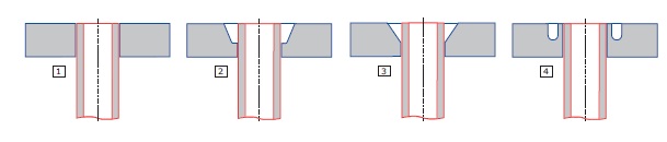

Servus,
ich bin auf der Suche nach einer Firma, die Rohre bündig an ein Rohrboden anschweißen kann (aber ohne die Pistolenvariante, sondern eine vollautomatisierte Lösung). Eine Zeichnung ist mal angehängt. Es sollte WIG oder Laser sein. Evt kann mir von Euch jemand helfen:-D

Servus,
die Darstellung läßt vermuten, dass es sich zum Beispiel um Rohreinschweißungen für einen Rohrbündelwärmetauscher handelt. Demzufolge würde ich mich an einen Hersteller von Wärmetauschern bzw. an einen Apparatebauer wenden.
Bezüglich Schweißnahtvorbereitung und Nahtausführung empfehle ich die DIN EN 1708-1 Abschnitt 7.1 Verbindung zwischen Rohren und Rohrböden.
Gruß Gerhard
