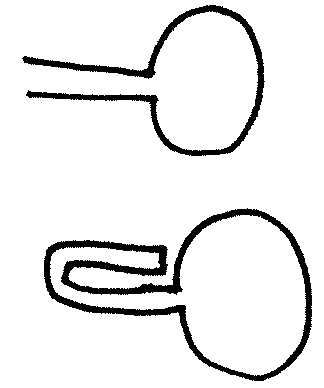

Kann man das Gewebe nicht einfach falzen, wie man es mit Papier auch machen würde?
Ist doch keine mechanische Belastung darauf.

also das Zeug ist wirklich wie ein feiner Stoff, nur nicht ganz so flexibel. Lässt sich problemlos mit jeder beliebigen Schere schneiden. Keiner glaubt, das das Stahl ist.
Schweißen geht, wie vermutet wurde, nicht. Sobald man nur in die Nähe kommt, brennt das Zeug sofort weg. Mit nem Falz kann ich nicht arbeiten, ich will so wenig wie möglich Überlappung haben um die UV Strahlung nicht über das gewünschte Maß hinaus zu reduzieren. Auch darf kein Falz abstehen, ein nahezu runder Querschnitt wird gebraucht. Deshalb fällt auch Punktschweißen raus.
Ich hab das jetzt mit U=pi*d+4mm Reserve rumgeschlagen und mit Rödeldraht in Abständen von 100mm festgemacht, hält ganz gut. Ich werde aber noch Loctite 5366 probieren, 1K Silikon, ist flexibel und auch für die Temperaturen geeignet. Das teste ich nächste Woche.
