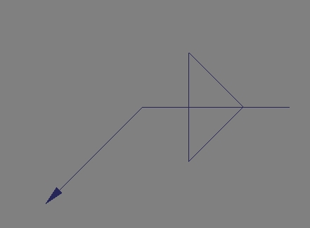

Gruezimitenand,

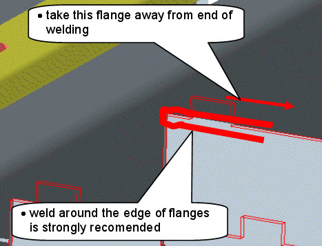

gibt es ein Schweissnahtsymbol welches anzeigt, dass die im anhang gezeigte Lasche um die Laschenkante herum geschweisst werden soll?
(Es soll eine durchgehende, beidseitig geschweisste Kehlnaht entstehen)
Wenn ja, wie sieht dieses aus?
Falls nein, wie mach ich das auf der Zeichnung klar?
vielen Dank & Gruss,
der Rechenschieber.

Du willst das hellgraue an das dunkelgraue anschweißen? Und die Naht soll einmal komplett rumgehen? Also um alle vier Seiten der Lasche?
Dann reicht der kleine Kreis am Knick des Pfeils als Symbol für eine umlaufende Naht aus.
Wenn nur drei Seiten der Lasche zuschweißen sind, würde ich das Symbol für eine beidseitig ausgeführte Kehlnaht wählen und mit dem Hinweis, das die Stirnseite ebenfalls verschweißt wird. Alternativ kannst Du auch an alle drei Seiten ein normales Symbol anbringen.

Hallo Marco,
Vielen Dank. & na klar: das Kreissymbol - ich bin halt nur der Rechenschieber und nicht der Konstrukteur...
Wie Du schreibst will ich jedoch lediglich 3-seitig schweissen. Ein Schweisssymbol 3-seitig finde ich jedoch keine gute Lösung - da die Blechdicke lediglich 3mm ist und tatsächlich bezogen auf die Schweissnahtlänge wenig platz für das Stirnseitige Symbol ist.
Besser wäre der Hinweis. Aber welchen genau würdest Du setzen?
z.B.
- durchgängig um dei Strinseite geschweisst ?

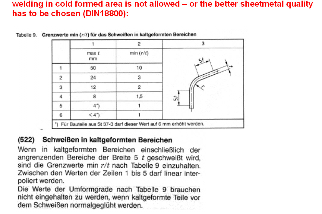

PS.: Erweiterungsfrage:
In der dargestellten Konstruktion wird S235JR2 in einer Dicke von 6mm verschweisst - Dummerweise in der Kaltverfomten, nichtgeglühten Zone.
Dies ist nach DIN18800 nicht zulässig!
Was ist Deine einschätzung hierzu? Ist das praktisch ein Problem?
Unser interner Schweissverantwortliche meinte, bei diesem einfachen Stahl überhaupt kein Problem (ausser dass es eben nicht Normkonform ist.

Das Symbol für symmetrische Schweißnäht kennst Du?
Dort einfach den Zusatz "stirnseitig verschweißt" oder "Stirnseite geschlossen" hinzufügen.
Zu Deiner zweiten Frage:
Schweißen im kaltverformten Bereich erhöht dort die Anfälligkeit gegenüber Sprödbruch.
Nicht immer lässt sich das Schweißen in solchen Bereichen vermeiden. Siehe Deinen Anwendungsfall. Da ich diesen konkreten Fall nicht kenne werde ich mich hüten, hier verbindliche Aussagen dazu zu machen.
Nur soviel. Sollten dort hohe Belastungen auftreten oder es sich um ein sicherheitsrelevantes Bauteil handeln, dann würde ich dort nicht schweißen.
Ansonsten kannst Du Dich an die Aussage eures Fachschweißingenieurs halten.
