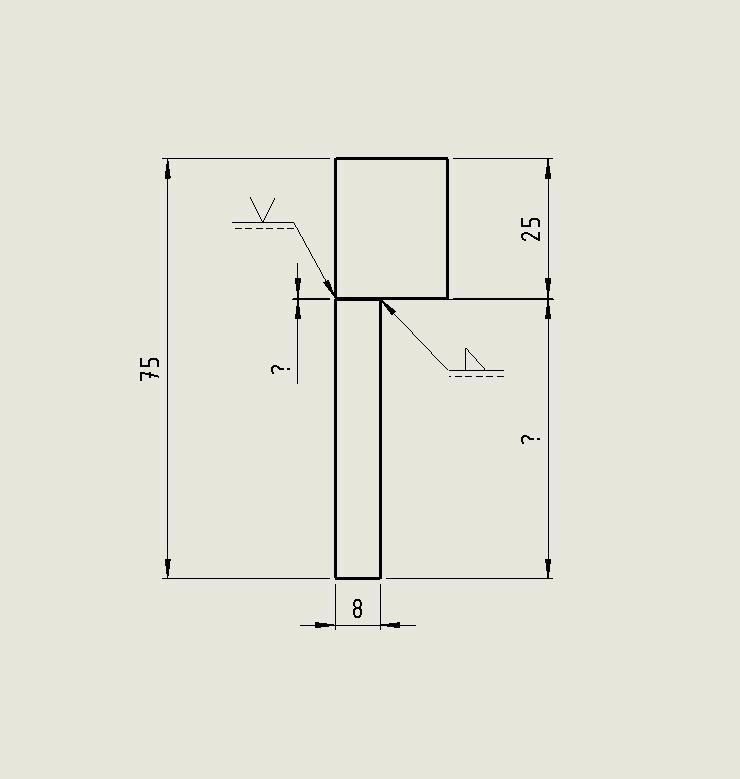

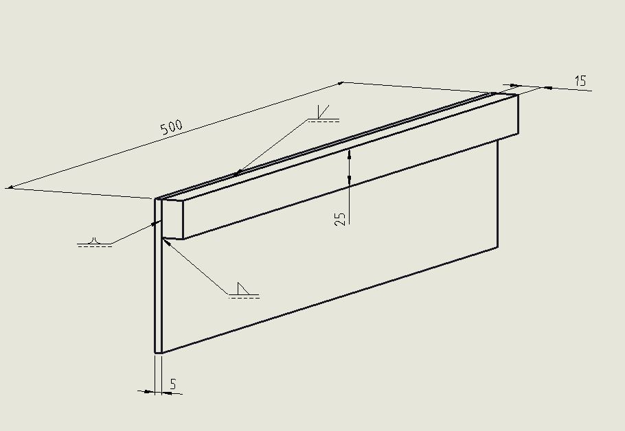

ich habe mal eine Frage an die Praktiker, da ich in der gängigen Maschinenelementen-Studentenliteratur nichts gefunden habe. Da werden immer nur Werkstücke gleicher Dicke senkrecht aufeinander geschweißt      Daher brauche ich eure Hilfe.
Anhand des angehängte Bildes möchte ich mein "Problem" vereinfacht darstellen.
Das Vierkant-Profil soll an das Blech geschweißt werden. Es gibt keine dynamischen oder grossen Belastungen. Es soll ohne grossen Aufwand günstig gefertigt werden. Einzige Forderungen sind:
    1. die obere Fläche soll nach dem Schweißen nachbearbeitet werden und eben sein (abschleifen, vll reicht  auch flexen)
    2. --gestrichen--
Jetzt frage ich mich, ob man in der Praxis den Vierkant oben 30°, ca 5mm lang anfast und dann eine HV-Naht setzt. (A) Oder braucht es einen Stegabstand z.B. wie in den Varianten B und C?
Unten soll einfach eine unterbrochene Kehlnaht gesetzt werden und links und rechts einfach nur einmal drübergebraten. Dabei gehe ich natürlich davon aus, dass Variante A durchführbar ist.
Wäre klasse, wenn mir da jemand Auskunft geben könnte.
Besten Dank - Christoph

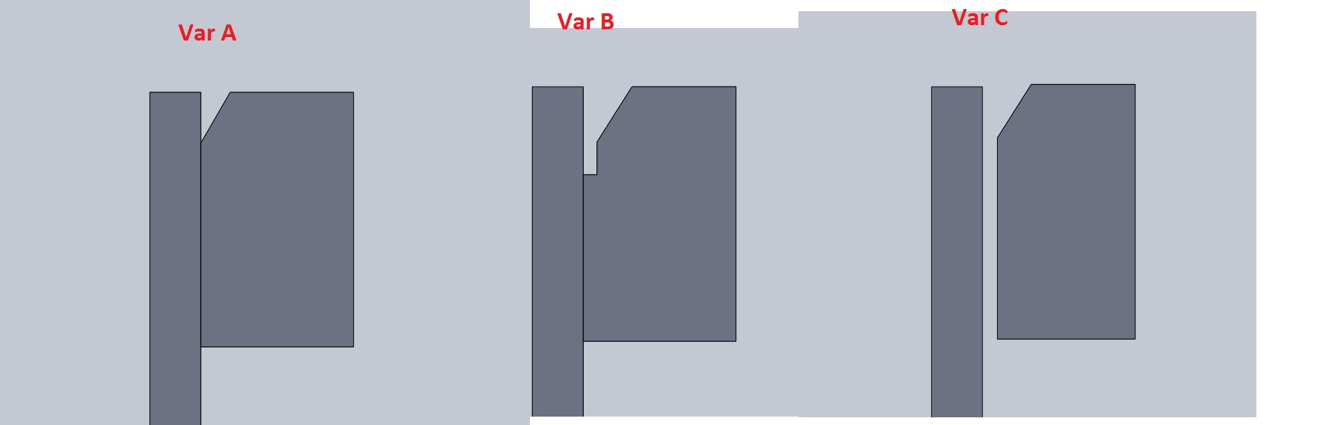

So ganz verstehe ich nicht den Unterschied zwischen deiner Var A und C. Wenn du mit Verzug kein Problem hast, kann das so funktionieren. Vielleicht wäre es ja eine Alternative, es so wie in meiner Skizze zu machen. Das spart dann auch die Nachbearbeitung.
In der Variante C gibt es eine fest definierte Spaltbreite. Bei A liegen die Teile direkt aneinander.
Genau die Frage stellt sich mir auch bei deinem Vorschlag. Sollte sich zwischen Vierkant und Blech ein definierter Spalt befinden, oder sollen die Körper dicht aneinander liegen? Das ist ja entscheiden für die hinterher tatsächlich entstehende Höhe des geschweißten Teils.
UND bei deinem Vorschlag ist es dann natürlich doch wieder relevant, dass die Naht dicht ist, denn von einer Seite wird dieser 0,5bar Überdruck herrschen. Aber ich denke mal, das sollte kein Problem sein.

Auf Deiner Zeichnung hast Du für die Stirnseiten eine Bördelnaht angegeben. Die ist gelinde gesagt Quatsch. Eine I-Naht wäre hier richtig. Ich vermute mal, das Du Dich bei der Auswahl des Symbols einfach nur verklickt hast.
Eine I-Naht wäre auch noch eine Möglichkeit für die lange Seite. Von Deinen drei Vorschlägen macht nur die Variante A wirklich Sinn und ist auch am einfachsten zu realisieren.
Wenn nichts dagegenspricht, würde ich Dir aber auch den Vorschlag von Megaron ans Herz legen.

...braucht es einen Stegabstand z.B. wie in den Varianten B und C?...
So einen Abstand braucht man hauptsächlich, wenn man mehrere Bauteile aneinandergereiht verschweissen wollte. Wenn da jedes BT spaltfrei genau auf Mass zugeschnitten und aneinadergereiht würde, wäre die BG in Summe zu lang.
Für den hier beschriebenen Fall macht mir ein Spalt keinen Sinn.

Auch ich würde Variante A favorisieren. Ist einfach und sinnvoll. Bei anderen Fügeverfahren, wie kleben oder löten würde ich auch über die anderen Lösungen nachdenken, weil durch die kapillarwirkung das Fügematerial eindringen kann und eine größere Klebefläche bilden würde. Variante B würde beim Schweissen nichts bringen, da der kleine Absatz eh schnell weggebraten ist. Dadurch haste dann auch Variante A "erstellt". C bringt meines erachtens auch nichts, da du den Schweißzusatz nicht in die Lücke bekommst. Und wenn, musst du eine so hohe Temperatur einbringen, dass sich das Blech auflöst.

A
Wenn du nen guten Schweißer hast (wirst ja wohl MAG nehmen oder?) brauchste auch fast nicht schleifen danach.
Warum man allerdings das Teil so konstruiert das die Naht genau auf der Dichtfläche liegt...naja...
Und ne 30° Fase schreit nach Bindefehlern bei einer HV Naht...
Und deine Kehlnaht unten brauch tnoch ein a-Maß...würd ich reichlich a3 machen in einer schönen flachen Strichraupe mit MAG

Wieso bist du blos so scharf auf die V-Naht?
Mach doch einfach zwei Kehlnähte und fertig.
keine Vorbereitung...
keine Nacharbeit...
wesentlich schneller...
Die Teile legst du dann entweder direkt aneinander oder, wenn du besonders schönen Einbrand bei der Wurzel willst, nimmst du zwei M6 Unterlegscheiben und nimmst die beim Heften als Abstandshalter (danach wieder rausnehmen!)...
Wenn du eng mit den Toleranzen liegst würd ich die Teile aufeinander legen, bei den mini Teilen hält das auch so...
