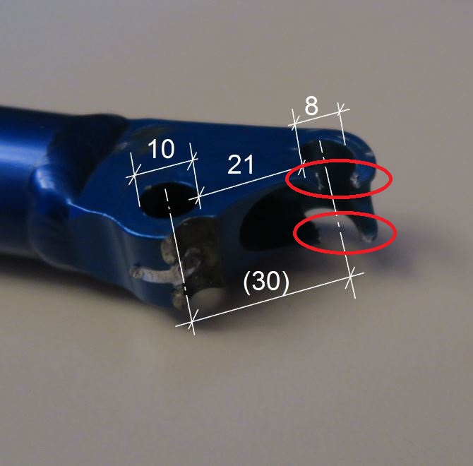

Moin Leuts,
da mir nicht  ganz klar ist, in welchem Forum meine Fragen reinpassen, hier aber am ehesten mit gebogenem Aluminium "rumgemacht" wird, hab ich also hier meine Fragen platziert.
Ich habe ein Aluteil das aufgrund eines Unfalls aufgebogen ist.
Als erste Reparaturmaßnahme will ich das zurückbiegen, später das defekte Teil abschneiden, ein neues Klotz anschweißen und die benötigte Kontur und die Löcher an dem angeschweißten Teil neu erstellen.
Zum besseren Verständnis ein Bild von dem Teil. Die roten Kringel zeigen den Defekt.
Die Fragen nun, sollten die verbogenen Enden vorm Zurückbiegen angewärmt werden?
Wenn ja, welche Temperatur?
Was sollte noch beachtet werden?
Schon mal meinen besten Dank vorab.

Hallo , das Teil ist eloxiert.
Diese Schicht ist sehr hart , bricht aber nicht weil sie im Bereich von 20 bis 50 µm dick ist.
Vorwärmen ist bei Alu kaum notwendig. Es kommt auf die Legierung an.
Sehr beliebt und billig ist G AlSi 12 . Das hat keine hohe Festigkeit.
Klaus

Moin Klaus,
danke für Deine Antwort.
Vor dem Anschweißen des neuen Teil wird der Anschlussbereich großzügig von der Eloxalschicht befreit.
Das ist für mich selbstverständlich.
Gibt es etwas beim "kombinieren" von verschiedenen Alulegierungen durch Zusammenschweißen etwas aus Deiner Sicht zu beachten?
Das Material des neuen Teil kenne ich genau, das krieg ich "mal ebend so" von meiner "Laserbude".
