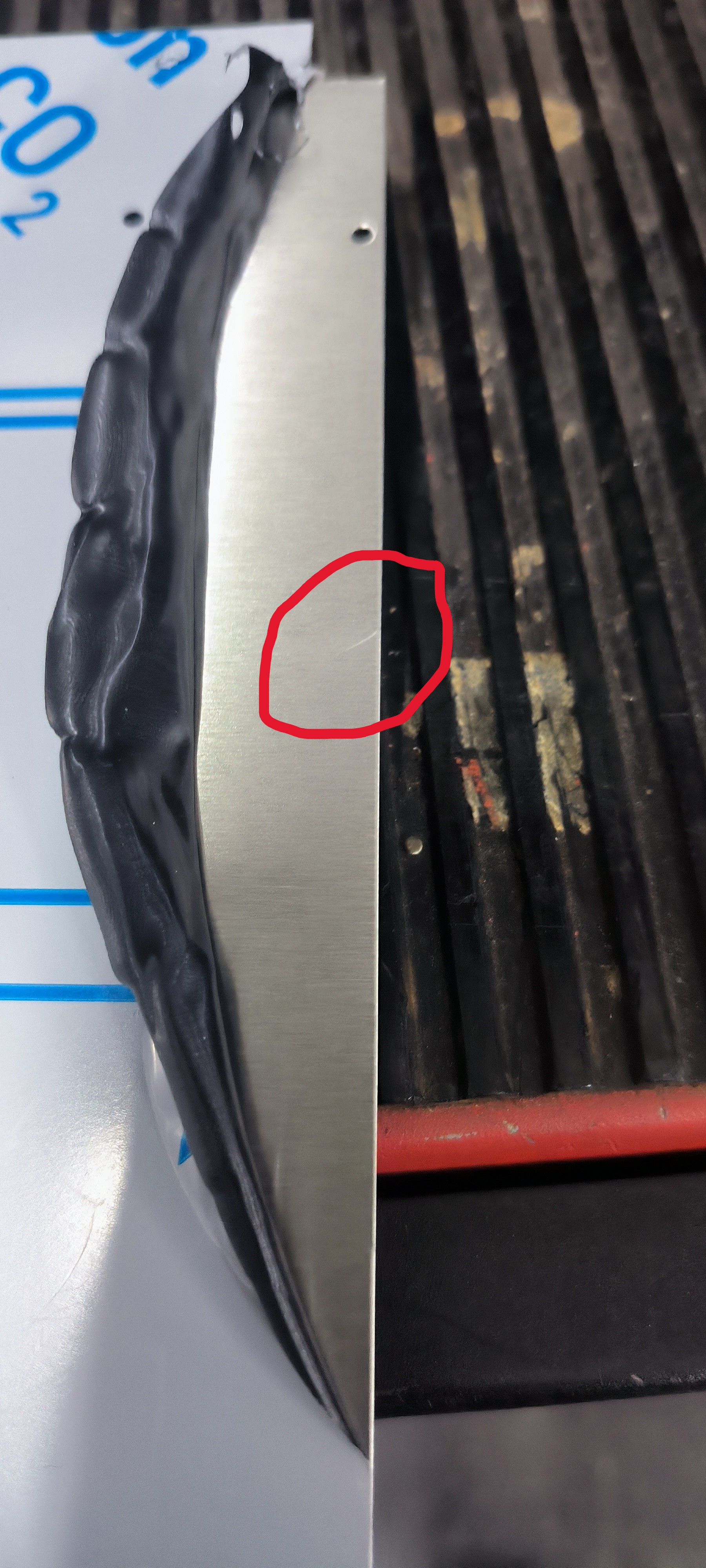

In letzter Zeit hatten wir beim Stanzen von folierten Blechen immer mal wieder kleine Macken zu beklagen. Laut dem Hersteller unserer Stanzmaschine kann das daran liegen, daß wir Bleche mit Folien für die Laserbearbeitung verwenden. Die Folie würde Fäden ziehen oder so ähnlich.
Hat jemand Erfahrung damit? Inzwischen sind die meisten Folien für die Laserbearbeitung geeignet. Schränkt man das ein, wird es schwierig mit der Beschaffung, oder nicht?
LG. Frank

Ist das Stahl- oder Alublech ? Wie sehen die Macken aus ?
Lasern ist ein thermischer Vorgang.
Kann sein , daß die entsprechenden Folien hochwärmebeständig sind.
Die sind dann auch bei Raumtemperatur härter und mit hoher Festigkeit.
Bei der Herstellung ( Extrusion ) ist das größte Problem die Dicke
einheitlich zu bekommen. Die Folie muß dann beim Stanzen mit durch und wo Kunststoff ist kann kein Metall sein.
Ob sich da Fäden ziehen kannst Du einfach ausprobieren, nimm die Folie runter und zereiße sie oder schneid sie durch.

Moin Frank,
zunächst einige Fragen, um das beurteilen zu können.
1.) Maschinentype: alte hydraulische Stanze; alte mechanische Stanze mit grosser Schwungmasse, Stanznibbelzentrum oder Stanzlaserkombi? welcher Hersteller?
2.) um welche Durchmesser oder Konturgrößen geht es
3.) bei welchen Werkstoffen tritt das Problem auf
4.) welche Blechstärken verursachen Probleme
5.) einfache einseitige Beschichtung mit handelsüblicher Laserfolie oder doppelt und/oder mehrseitig beschichtet?
Kannst Du Bilder vom Verbeulungsbereich hochladen (mit abgezogener Folie) und ggf auch von den Stanzbutzen?
Zur Frage der Beschaffbarkeit von nicht lasertauglicher und nicht UV beständiger Schutzfolie: Nach meinem Kenntnisstand ist diese Folie etwas billiger erhältlich, wird aber nicht so oft verwendet. Sie ist einfach zu identifizieren, da die Unterseite genau die gleiche Farbe wie die Oberseite hat: Weiß. Das Risiko eines irrtümlichen Verkaufes oder einer kurzfristig falschen Lagerung ist hoch.
In meiner gesamten Blechlaufbahn gab es selten Probleme mit Schutzfolie. Teils waren die Stanzstempel irgendwann nicht mehr scharf genug, um die Butzen sauber zu trennen. Oder beim Walzen von Dünnblechen mit glänzenden Oberflächen entstanden nicht fühlbare, jedoch sichtbare Beulen. Und das passierte nur, wenn von Hand zusätzliche Schutzfolie aufgedoppelt war, so dass ein Absatz entstand.

Das Problem haben wir bei Edelstahlblechen und Aluminium.

Die Maschine ist eine Stanznibbel von AMADA. Die Durchmesser liegen zwischen 3 und 8 mm und die Blechstärken sind zwischen 1,0 und 1,5 mm.
die Beschichtung ist einseitig und einfach.
Bilder besorde ich.

Leider kann unser Händler keine Bleche mit Stanzfolien liefern. Die Menge ist zu gering und Laserfolie ist inzwischen Standard.
Ich habe ein Bild der Macken angehangen.

wieso vermutet Ihr, dass diese Macke etwas mit dem Stanznibbelcentrum zu tun hat? Bleiben die Stanzbutzen am Stempel kleben und es gibt beim Verfahren der Tafel nachfolgend eine Kollision zwischen Butze und Tafel?

Moin, konntet Ihr jetzt klären, ob es sich um zweite Wahl Blech mit Beschädigungen unterhalb der intakten Schutzfolie handelt?
